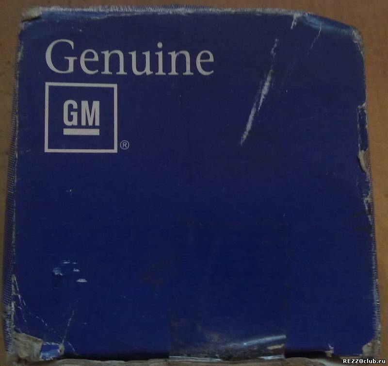

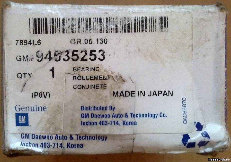

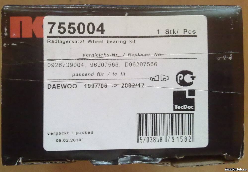

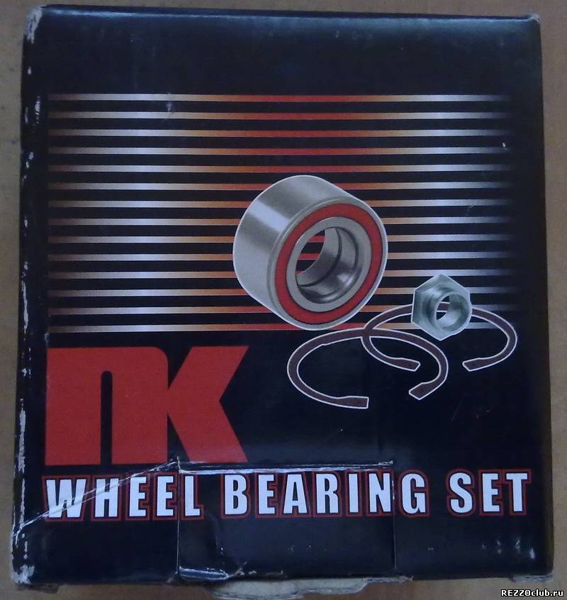

Во время возвращения с Кубани после Самары заметил характерный гул при даже не значительных поворота на любой скорости. Подозрения пали на подшипники. По приезду домой выявил что больше гула идет от левого подшипника. Приехав к офицалам узнал что оригинал стоит 2500 р , попросил показать и мне вынесли в простом пакетике желтого цвета подшипник с маленькой наклейкой о его происхождении. Цена сильно обидела я решил поискать дешевле и нашел оригинал 94535259 по 2000р Там же в магазине предложили и аналог в коробке с гайкой и стопорным кольцом по 1250р вот фото коробки
Правда в магазине каждого подшипника по одному, ну не время еще их менять и спроса не было, вот и держат по одному. Я хотел два и за 2000 брать не хотелось, но продавец вошел в мое положение и сказал что на Нексиях 2 поколения с нашими движками стоят ступичные подшипники другие ,не такие как на первой и принес подшипник. Мы измерили его и размеры совпали с нашими ширина 39мм внутр диаметр 39мм наружный 74. Он оригинальный и цена 1250р вот фото коробки

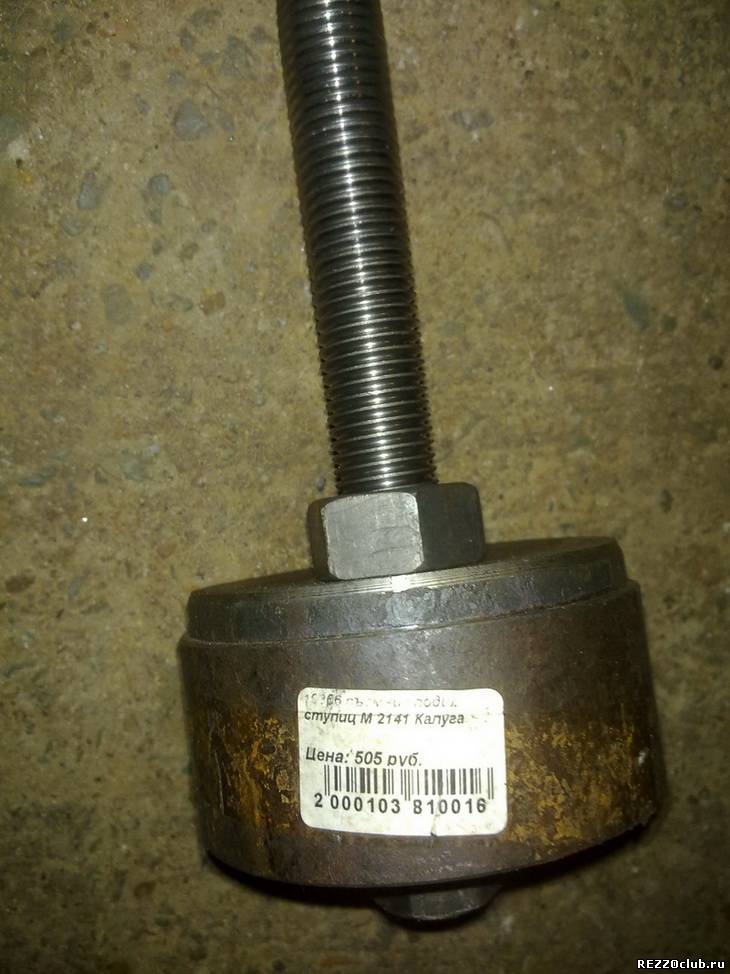

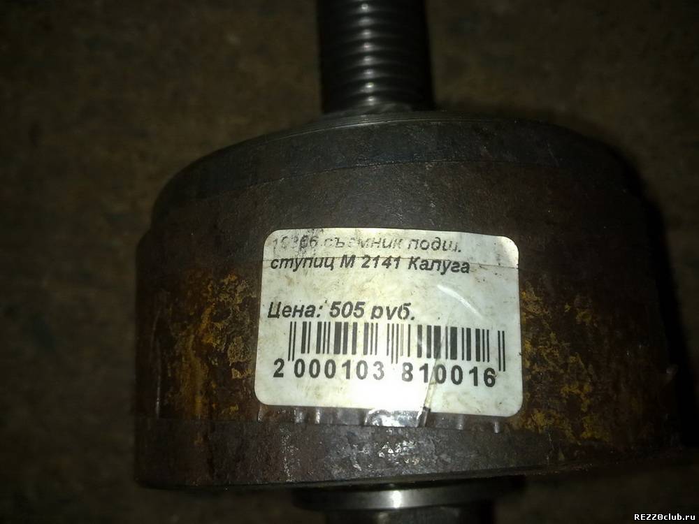

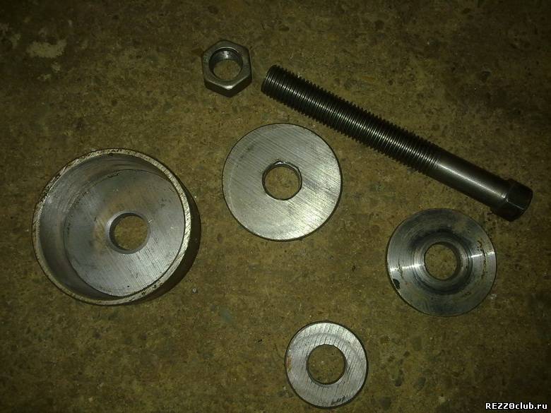

Я взял аналог и оригинал от Нексии. Ставил сам прикупив съемник для подшипников. У нас в городе есть магазин авто - ключ и в нем для авто как наших так и импортных есть всякие спец ключи. Правда на нашу там на было комплекта для установки и съема подшипника. Идеально и для этих целей подошел съемник от 41 москвича вот фото
За два часа я заменил левый подшипник поставил который на нексию 2 идет. Проехал и все в порядке гул пропал правый пока не буду менять времени пока нет, да и не сильно еще гудит. Пробег 79460.
