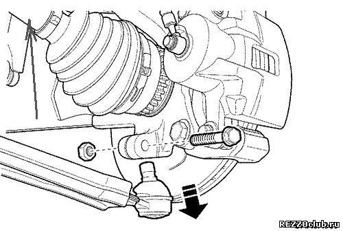

В параллельной ветке разговор идет о "резинотехнических изделиях". По этому открыл новую ветку.
Сегодня наконец то доехал до рем. мастерской с проблемой стука в передней подвеске. Ребята ломами-мантажками smile проверили все резино-технические соединения - криминала не нашли. Затем попросили сесть меня в машину и послушать, этот ли стук я слушаю, и чего то там подергали. Я услыхал до боли знакомый стук. Залез под машину и они мне показали осевое перемещение обоих приводных валов (это те, что соединяют гранаты, указана стрелкой).
Подергали - слышен отчетливый стук. Как они мне объяснили, это болезнь многих машин, особенно на Ладах.
Сейчас изучаю сервис-мануал. Как мастера подсказывали, там есть стопорные кольца и по нашим "дорогам" их ломает , отсюда и появляется продольное перемещение валов. Ну и соответственно стук. Будем разбираться.

kuparos Дата: Пятница, 02.04.2010, 17:47 | Сообщение № 2 (69699 в абсолютной нумерации)
Тот что рядом со стрелкой наконечник рулевой тяги. Уже однажды менял, если не изменяет память, правый при пробеге около 90.000 км. Сейчас зазвучал левый, люфт маленький, а посему с заменой не спешу.

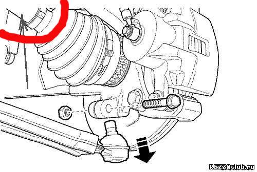

DenDR Дата: Пятница, 02.04.2010, 20:19 | Сообщение № 3 (69714 в абсолютной нумерации)
Макс, не то....
Вот...

kuparos Дата: Пятница, 02.04.2010, 23:00 | Сообщение № 4 (69726 в абсолютной нумерации)
Извиняйте. Ступил. На первом рисунке с телефона стрелку не рассмотрел.
DenDR Дата: Суббота, 03.04.2010, 15:16 | Сообщение № 5 (69763 в абсолютной нумерации)
при переобувке сегодня, тоже подергал - есть люфт в 1 мм.. справа кажись больше - 2 мм..

Я вот что подумал. Там на ходу греметь не может. Крутящий момент не даст. Может слышаться "бздыньк" при трогание, при сбросе газа и т.п. Мне так кажется.
Стук в этом узле на ходу и не услышать. Гремит не он. Я осмотр и протяжку на новой машинке делал сам и проверял люфты в приводах. Да же на новой были не большие люфты в гранатах и именно в этом месте.

Мне тоже кажется, что на ходу этот узел греметь не будет. У меня тоже изначально там был люфт, и не быть его не может.

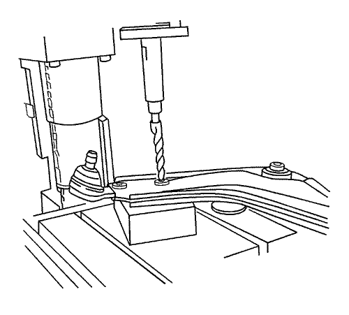

алексей728, Я в курсе. Хочется узнать, как он её менял-она же на заклёпках, или целиком рычаг меняется в данном случае?

Quote (Stiv40)
Про них в электронном руководстве читал, можно менять целиком или высверливаем клепки и шаровую садим на болты. В магазине видел шаровые как в сборе с рычагом, так и отдельно.
ШАРОВОЙ ШАРНИР
Порядок разборки и сборки
1. Снимите рычаг. См. в этой части раздел "Рычаг" .
2. Высверлите головки трех заклепок сверлом 12 мм (0,47 дюйма).
3. Выбейте заклепки пробойником.
Вот что про ремонт там написано, я так кратко.
