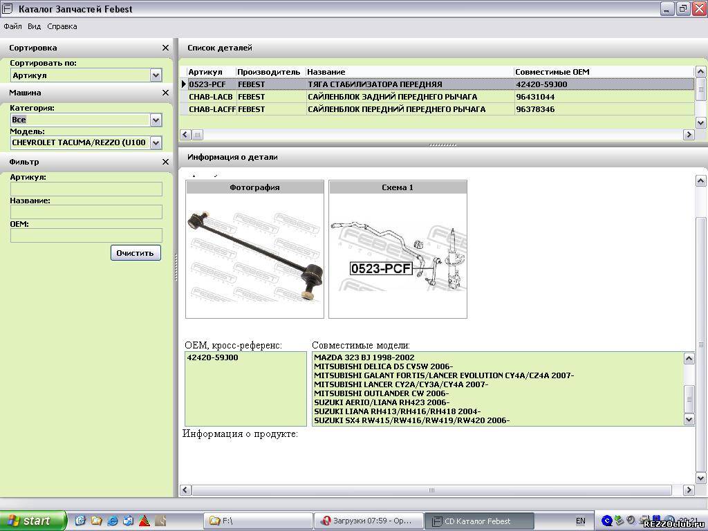

Как-то затрагивался вопрос совместимости стоек СПУ с другими моделями машин на предмет их замены на более долговечные по сравнению с нашими. Так вот в каталоге фирмы ФЕБЕСТ, занимающейся изготовлением расходников для машин, обнаружил такую таблицу (прилагаю скриншот). В ней указаны все машины, с которыми совместима наша стойка СПУ. Соответственно и наоборот. Может кому и пригодится эта информация.

Пользователь № 1581
От аутледера полюбому надежная должна быть smile Может еще список втулок стабилизатора опубликуете?

У сожалению эта фирма для наших машин делает только эти стойки и сайленблоки для рычагов передней подвески.
