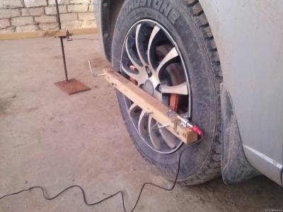

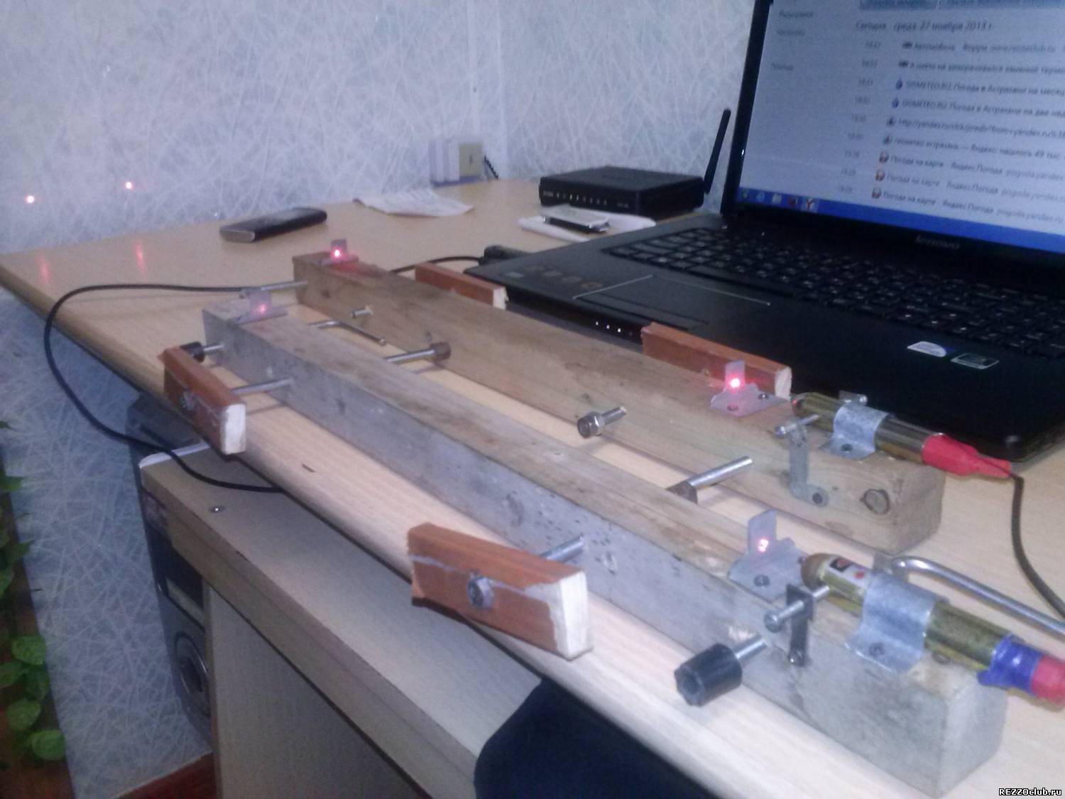

Долгими зимними вечерами посетила меня идея сделать приспособление для регулировки схода-развала, а так как развал у нас в принципе не регулируется, то решил остановится именно на сходе. После изучения темы в сети остановился на этом варианте. С зеркалами решил пока не мудрить, может быть на весну попробую.
Получилось вот такое:
На машине:
Расчет разности делал по онлайн калькулятору
При базе в два метра наш допустимый угол в +/-10 мин равен 5 мм.
У меня в начале разность составляла  см 2.
Выставил по 0, немного проехался, чуть чуть подрегулировал, хотя схождение уже было в допустимых границах. Покатаюсь недельку, посмотрю как будет вести себя схождение.

Здесь самое главное выставить приблуду максимально параллельно плоскости диска, поэтому приходится, учитывая возможное биение переставлять несколько раз.
