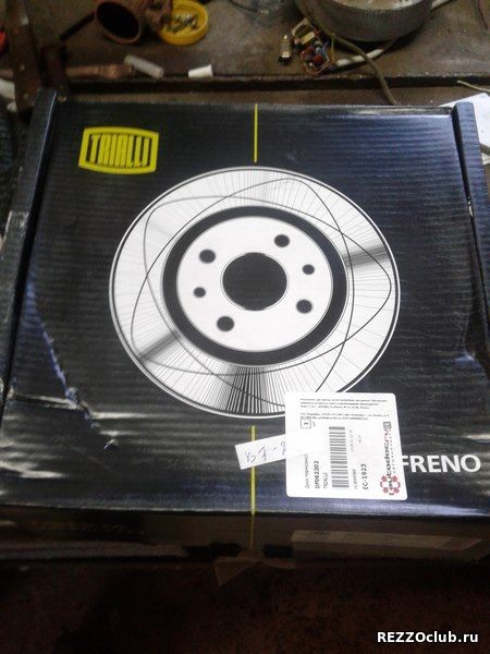

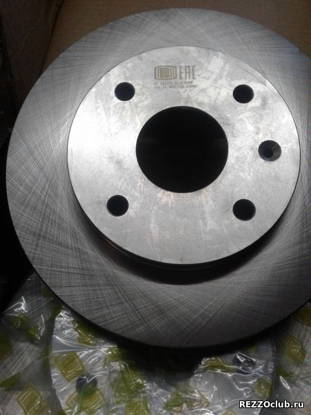

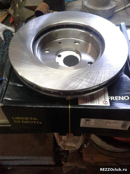

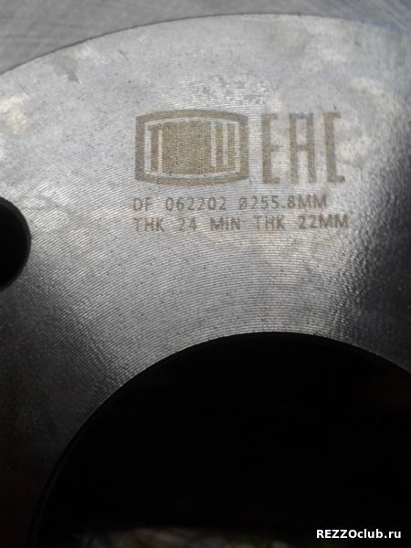

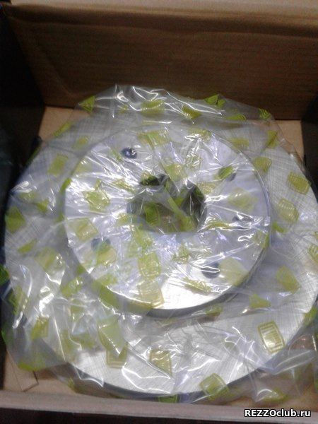

rmsn8 Дата: Среда, 15.09.2021, 18:34 | Сообщение № 100 (174906 в абсолютной нумерации)
стало бить при торможении спереди. сначала хотел проточить диски, но после замера толщины решил всё же перед зимой не рисковать (пробег 248000) и заказал на автодоке. Италия, проверил по QR коду. не так уж и дорого, 1500р\шт. Упакованы идеально и качество метала мне нравится. Знакомый заказал производства Набережные челны на Лачети и пришли ржавые в коробках))))). Ну пока ведут себя прилично и встали идеально. Советовать не хочу, но вроде хорошие.

valkrajushkin Дата: Среда, 15.09.2021, 19:42 | Сообщение № 101 (174907 в абсолютной нумерации)
сергей хорошо отслужили .у себя поменял где то на 180000 .сейчас 225000
rmsn8 Дата: Среда, 15.09.2021, 22:10 | Сообщение № 102 (174908 в абсолютной нумерации)
valkrajushkin, так я торможу редко))))) я сам скорее "тормоз"))))))) так дочка говорит. На прошлой ДЭУ Нубира диски менял на 380000 тыщах. Но то машина 99-го года была американка. Продал с пробегом 560000
