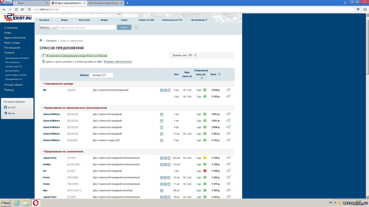

lav73 Дата: Среда, 03.08.2016, 17:40 | Сообщение № 62 (150359 в абсолютной нумерации)
Сообщений: 300
На форуме с 15.02.2013
Пользователь № 7858
Цитата Рыболов ()
А "Уп. 2 шт." это что?
Так это и интересует, кто покупал по этому номеру, сколько было дисков.
Прикрепления: 6093263.jpg (116.2 Kb)
Kaznacheev Дата: Среда, 03.08.2016, 18:47 | Сообщение № 63 (150364 в абсолютной нумерации)
Сообщений: 383
На форуме с 31.03.2013
Пользователь № 8221
Упаковка 2 шт - это значит, что в упаковке лежит два диска, но цена стоит за один. Значит не забудьте умножит на два. И еще если стоит упаковка значит заказать один нельзя.
