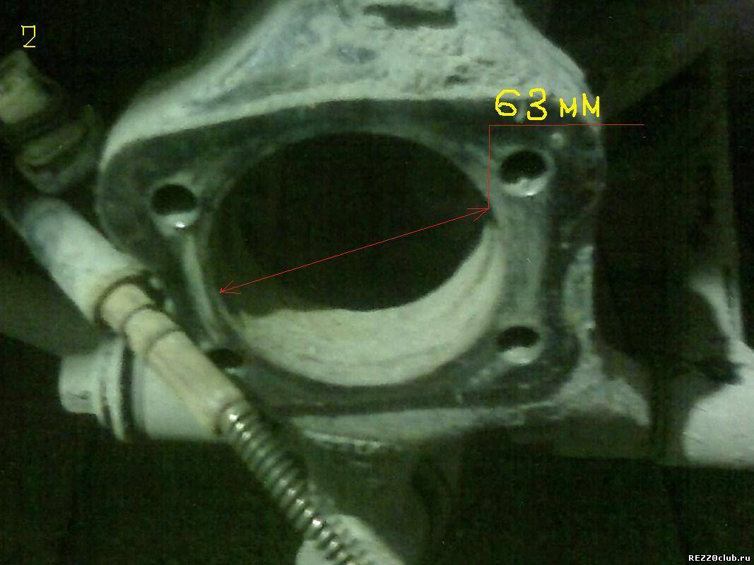

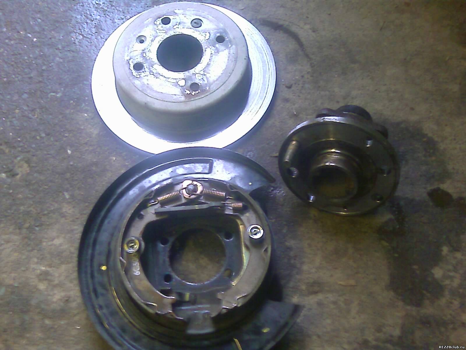

Ну теперь по существу ДИСКОВЫЕ ЗАДНИЕ ТОРМОЗА на нашу машинку ,без вмешательства фрезировщика не поставить. Завод изготовитель закрыл эту лазейку сразу. ПОЧЕМУ? 1) внутренний диаметр на нашей балке 41 мм ,а на кулаке 63мм. Это видно на фотках .Я замерил и указал размеры. свой барабан со ступицей я не снимал. Родственник пробил два правых колеса на лаче и при замене заднего откручивая сорвал резьбу у двух шпилек. Чтоб заменить шпильки пришлось снимать всю ступицу. Таким образом мне представилась возможность все проверить и сравнить.
На первой наша балка вид со стороны амортизаторов.
Вторая кулак лача.
Третья , какие узлы нужно ставить было бы. Стоимость на одну сторону составляет 15т.

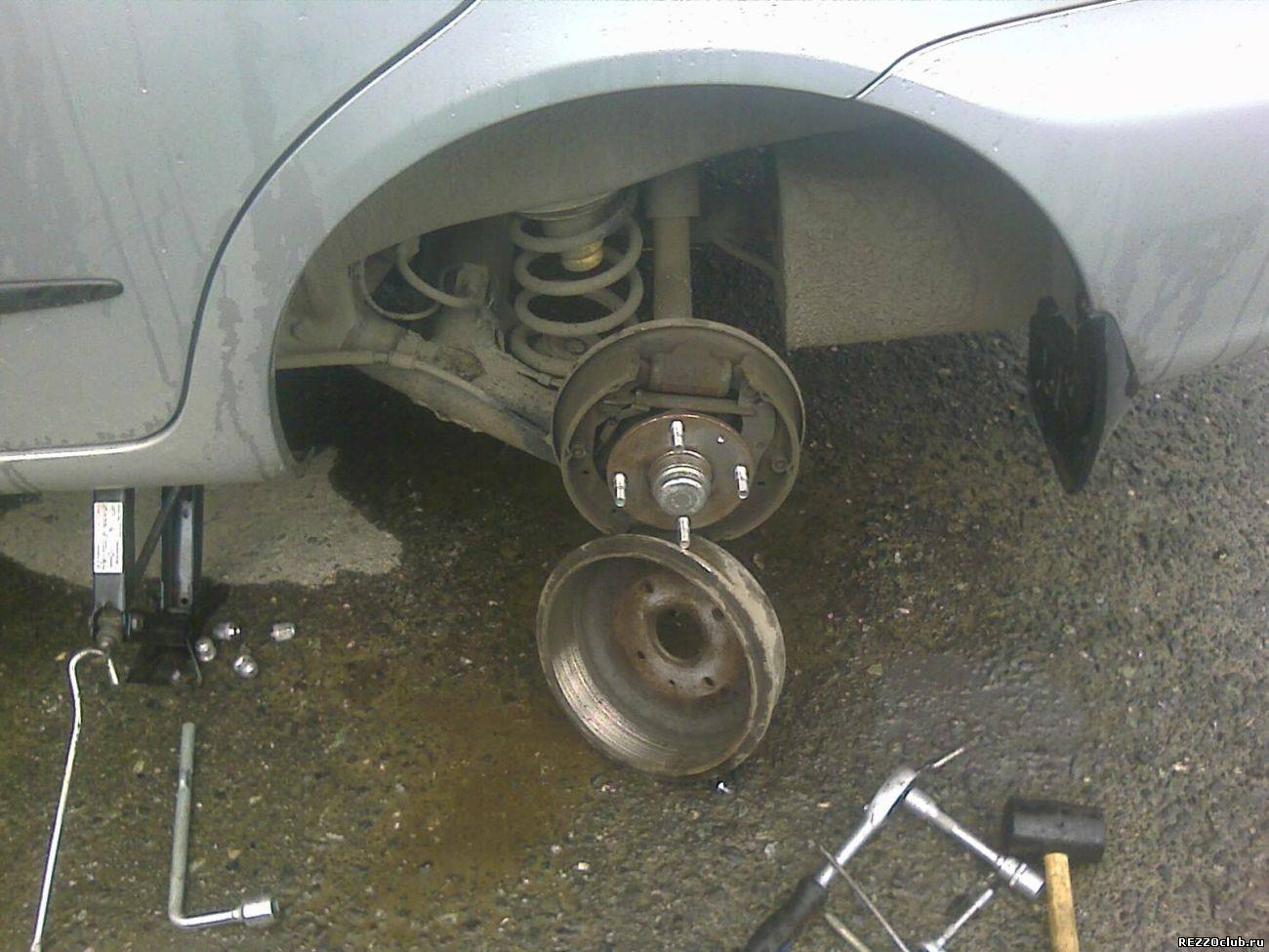

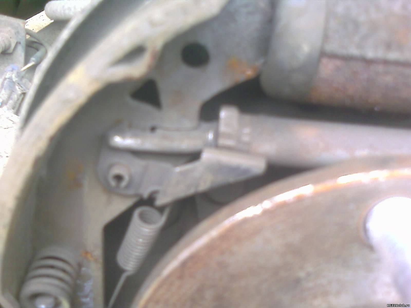

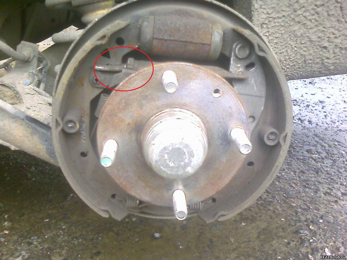

Теория это хорошо, а практика еще лутше. Для тех кто не видел наших задних тормозов вот фото.
На первом, общий вид. На втором, автоподводка тормозов. Точнее колодок. На третьем, видно: пружину и стойка проще амик.
Прикрепления: 4122662.jpg (132.8 Kb) · 3395315.jpg (132.8 Kb)
алексей728 Дата: Понедельник, 13.07.2009, 19:53 | Сообщение № 96 (52068 в абсолютной нумерации)
Извиняюсь это третье фото.
Прикрепления: 8356524.jpg (158.5 Kb)
