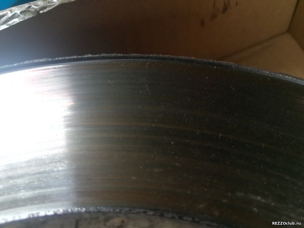

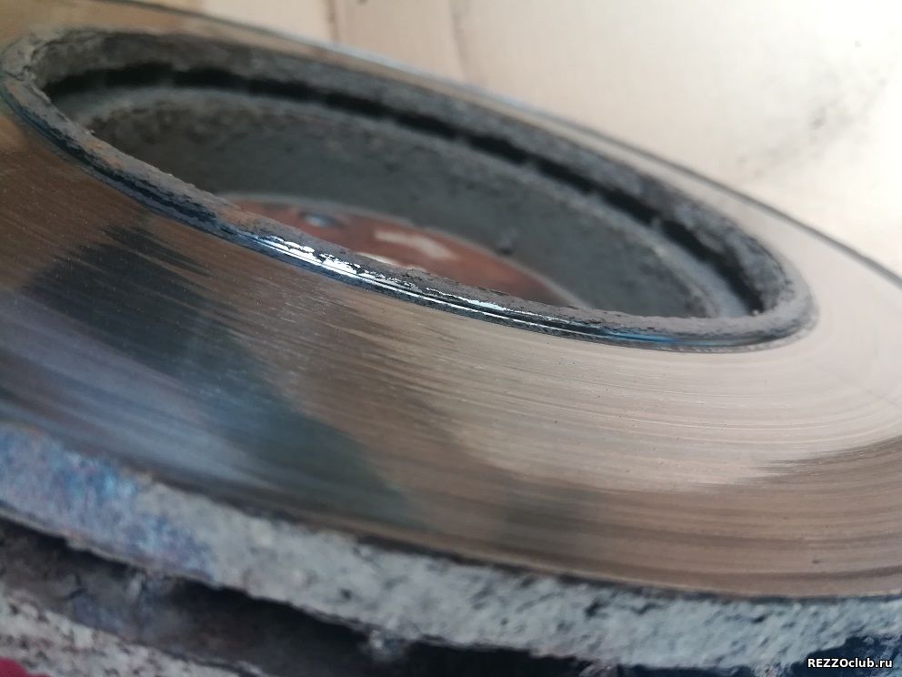

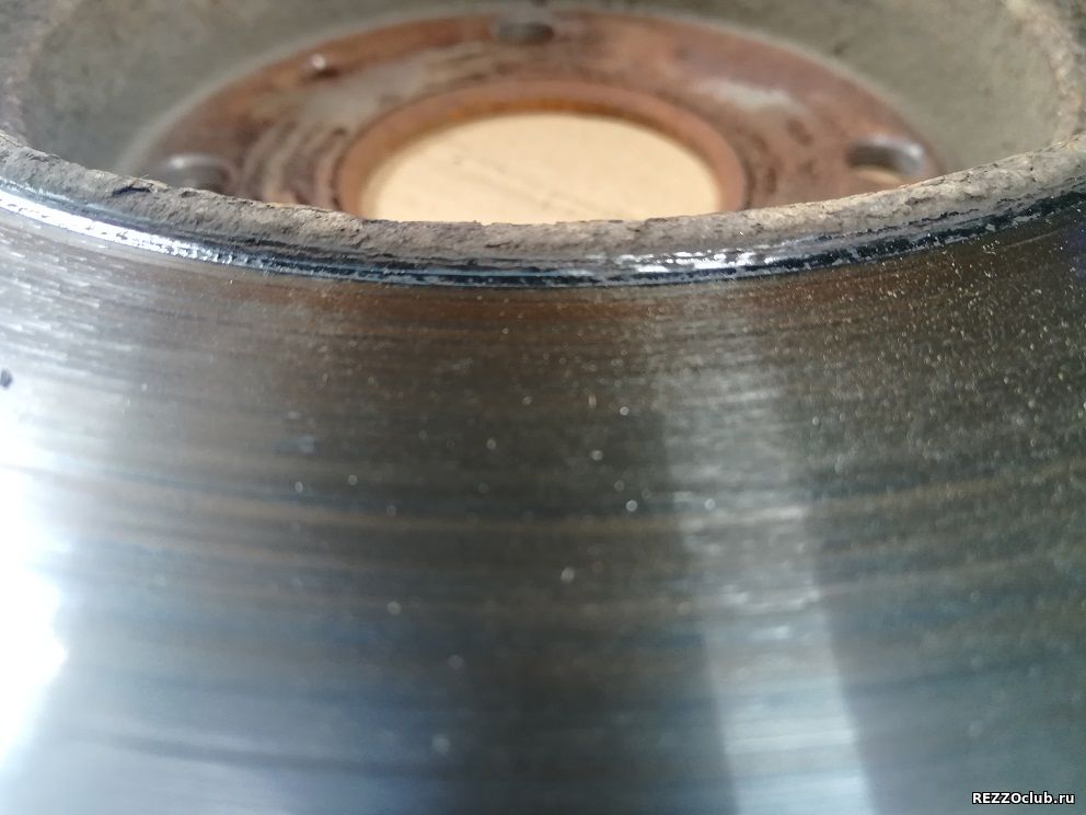

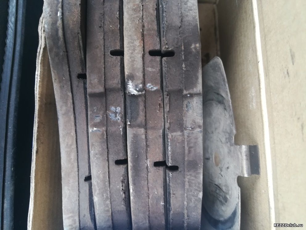

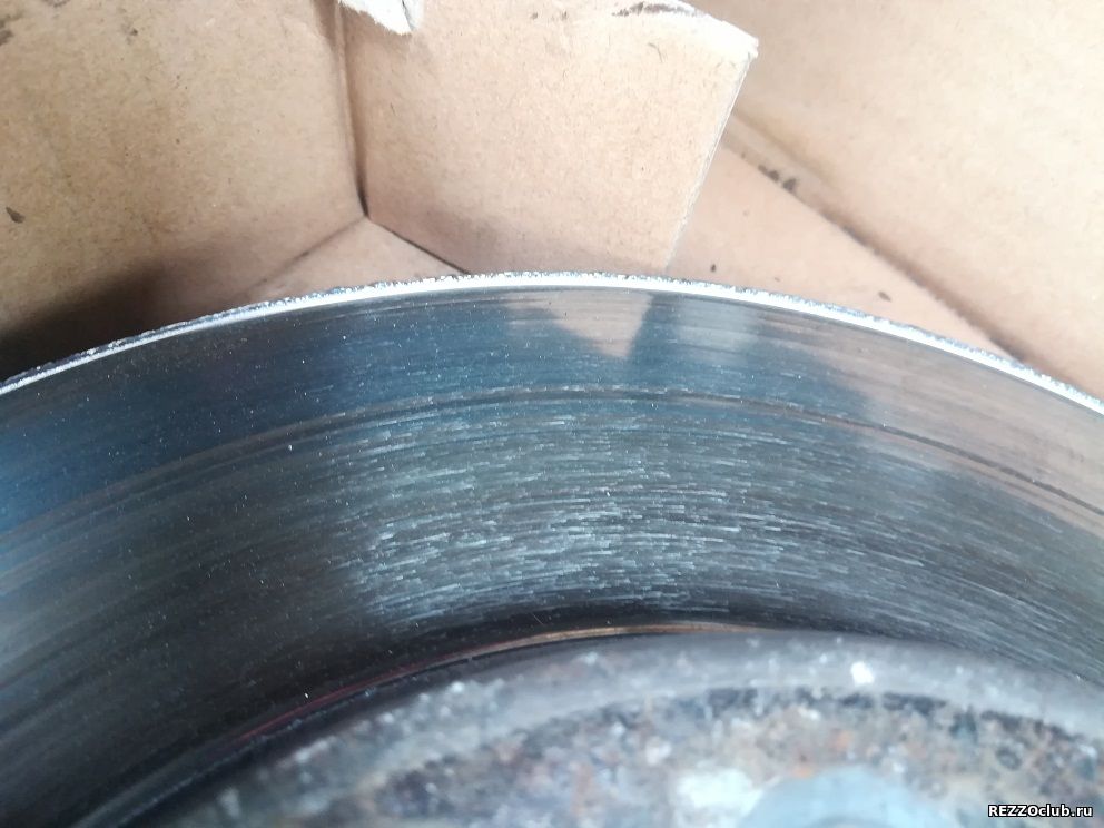

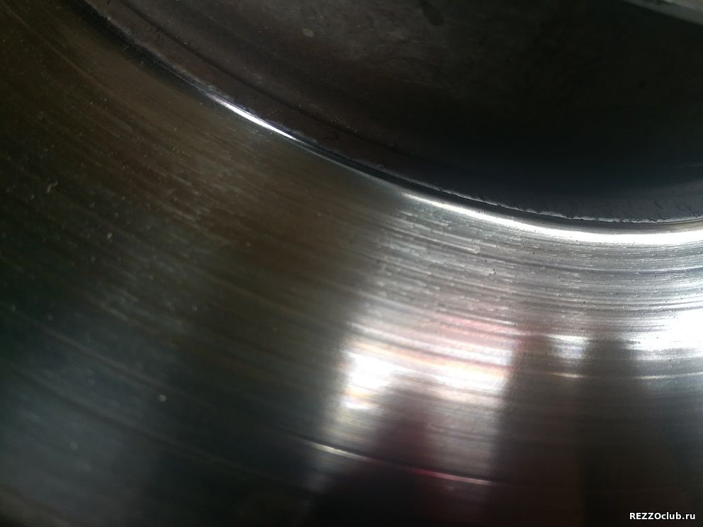

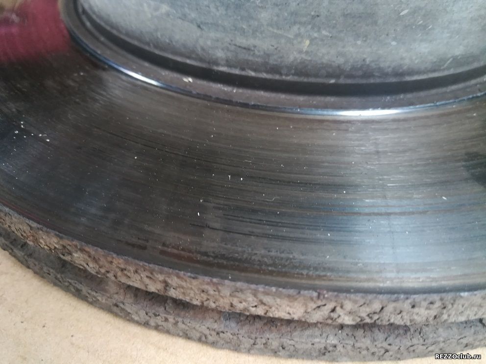

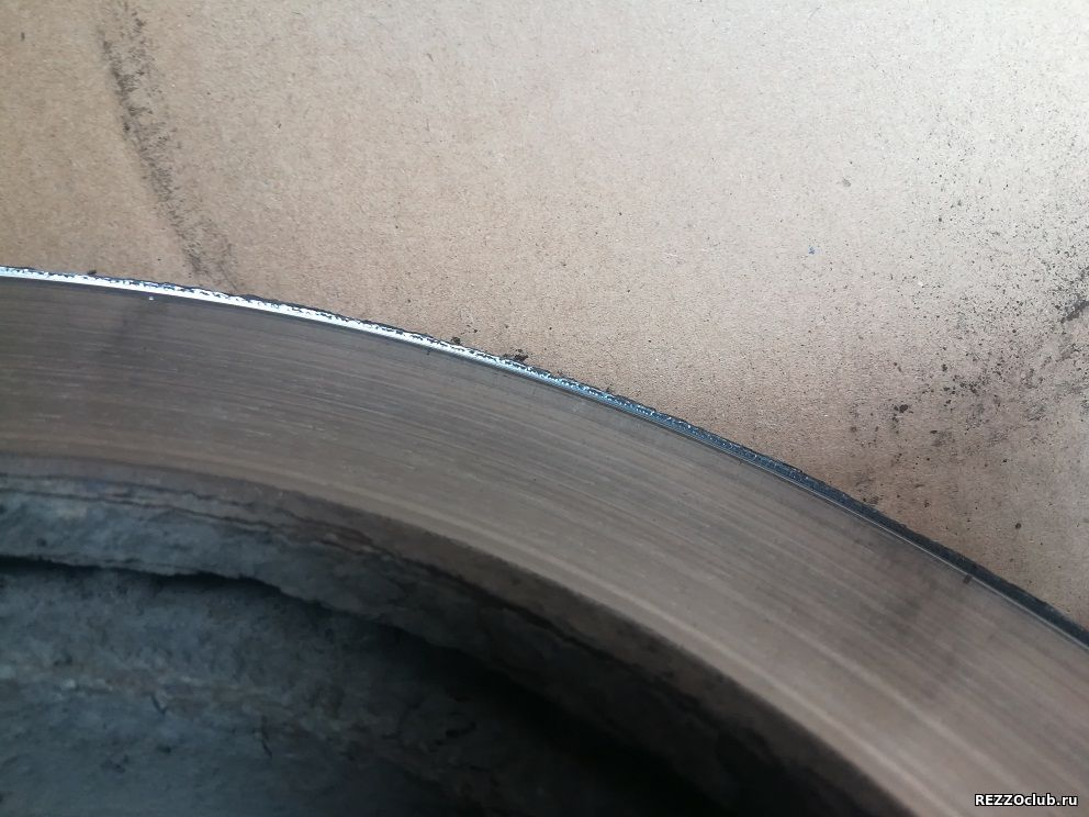

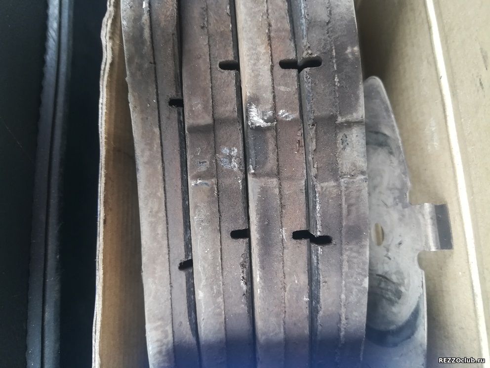

Замена вышла в 1000
диски выработка 1 мм и более с каждой стороны, колодки по 5-7 мм осталось

valkrajushkin Дата: Пятница, 16.08.2019, 18:03 | Сообщение № 437 (168703 в абсолютной нумерации)
Цитата maxim_42 ()
решил менять,
сколько отходили ?
maxim_42 Дата: Суббота, 17.08.2019, 02:42 | Сообщение № 438 (168706 в абсолютной нумерации)
Сообщений: 116
На форуме с 14.08.2017
Пользователь № 49483
Цитата valkrajushkin ()
сколько отходили ?
с момента покупки мной 29000 км.. сколь ходили до меня не знаю...
диски скорее всего родные, пробегу 139200 сейчас, брал уже были с выработкой и бороздами и колодки скрипели перманентно
Механик Дата: Суббота, 17.08.2019, 09:59 | Сообщение № 439 (168707 в абсолютной нумерации)
Нормально отходили.
maxim_42 Дата: Суббота, 17.08.2019, 10:23 | Сообщение № 440 (168709 в абсолютной нумерации)
Сообщений: 116
Нормально отходили.
А обычно меньше? удивительно,  я на Атрае своем на 165000 примерно проточил только, бить стали, так там запас на проточку был большой, почти без выработки
Механик Дата: Суббота, 17.08.2019, 11:28 | Сообщение № 441 (168710 в абсолютной нумерации)
По разному, зависит от стиля вождения, частоты поездок, загруженности авто, материала колодок, и т.д.
goschashepa Дата: Суббота, 17.08.2019, 16:40 | Сообщение № 442 (168711 в абсолютной нумерации)
4 года назад поставил диски NK 205009 + колодки SANGSIN 1103. Сегодня выкинул эти диски и колодки. Пробег на них составил 59.000км за 4 года.Выработки на дисках- ноль, на внутр. стороне есть бороздки. Колодки стёрлись на 2-3 мм. Появилось биение в педаль тормоза при торможении на трассе. Машину брал с "кривыми" дисками поэтому и поставил это. Через день еду в отпуск поэтому срочно менял диски и колодки. Взял
Blue Print, + колодки SANGSIN( номер не помню сейчас ). Диски упакованы по отдельности каждый, запаяны в целлофан, торцы диска ( где вент. перемычки ) крашены. Колодки пришли вот в такой комплектации- на двух колодках есть противоскрипные пластины и отсутствуют индикаторы износа!. Добавил на 2 пустые колодки ( со стороны поршня) по 2 пластинки со старого комплекта. Почему такой маленький пробег на старых дисках? В лужи не влетал на тормозах,езжу аккуратно.Думаю что дело всё в качестве материала.. Пробовал ездить дня 3 на проточенных дисках-понял-точить диски бесполезное занятие. Сейчас посмотрел отзывы о продукции фирмы NK (Дания ). Надо было конечно сделать это перед покупкой...Отзывы автолюбителей о запчастях NK неоднозначные. Отмечается, что качество запчастей данной марки не отличается стабильностью. Данная
проблема отчасти компенсируется демократичностью цен.....Продукция под маркой NK распространяется на вторичном рынке
автомобильных автозапчастей, также производятся поставки в авторемонтные
предприятия, но в то же время, исключается снабжение
автопроизводителей... Цена дисков Blue Print- 1.550х2--3.100р.  + колодки 750 р... Всем удачи!    P.S. Спасибо Максиму за совет по выбору производителя дисков.
