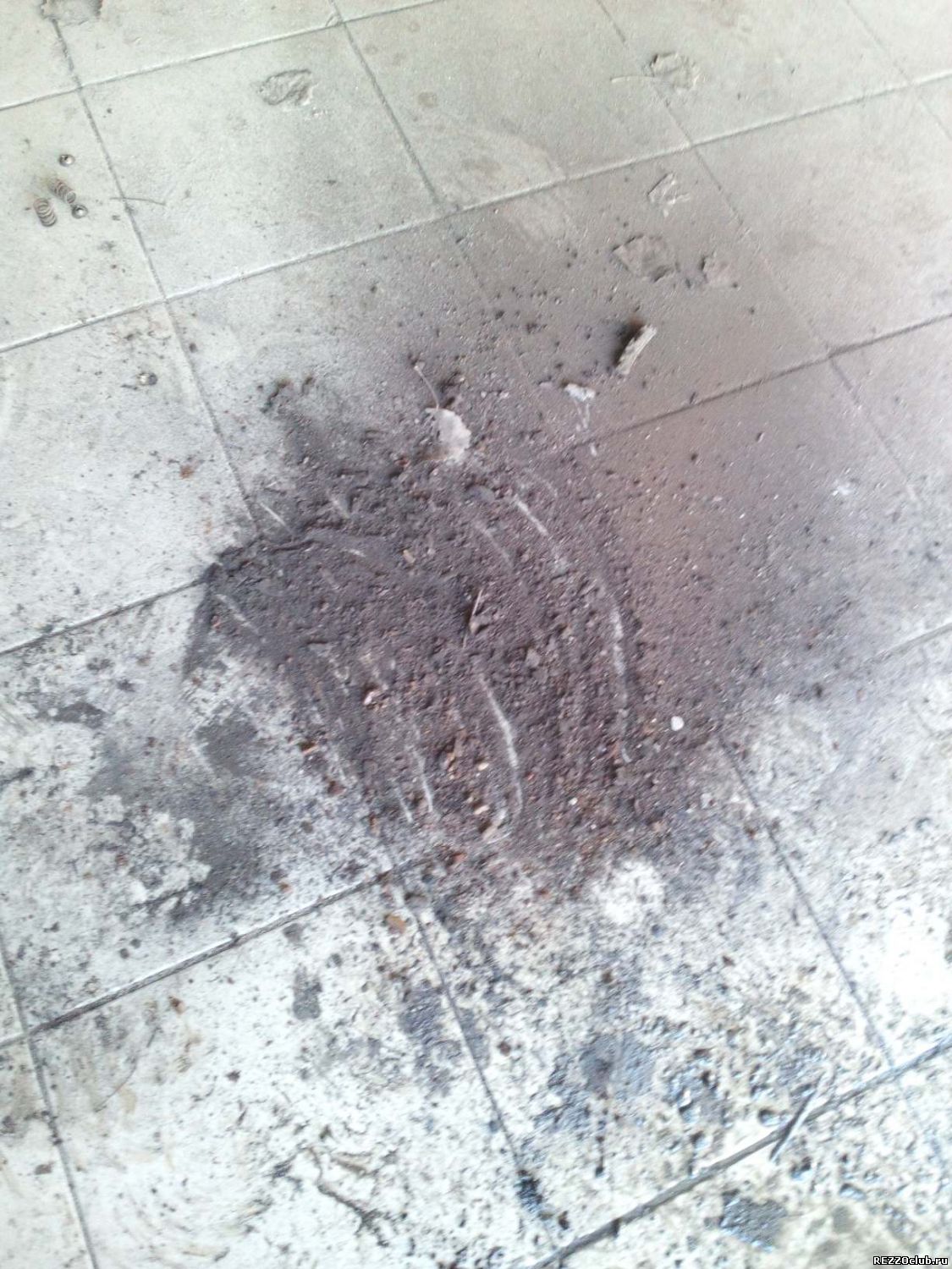

наш скрежет оказался вот этим
это высыпалось из барабана. Но колодки менять будем и передние, и задние, раз уже купили все.

посоветуйте тормозной цилиндр (задний потек) - брать родной или аналог есть получше?

Amica1983, а что с самим барабаном? Может проточить не помешает, раз уж цилиндры и колодки новые. Цилиндры желательно менять в паре.
больно дорого получится для бюджета((( запчасти плюс сервис, мы же сами криворукие, ничего не умеем...

про сам барабан сервисмен ничего не сказал, не сказал - и слава Богу, я очень боялась, что это он накрылся..
Рыболов Дата: Понедельник, 23.03.2015, 15:53 | Сообщение № 296 (137425 в абсолютной нумерации)
Amica1983, дорого может получиться потом (на тормозах не экономят), сервисмен - не индикатор, биение не определит, а про замену дэу на джакопатс не могу посоветовать, т.к. не имею статистики.

а что может случиться если не поменяем диски парой? колодки новые будут, правая сторона не шумит, ничего не подтекает. По поводу проточки барабана спрошу...

Диски? Мы же про барабаны говорили. Замена одной стороны чревата сбоями в работе всей системы, хотя у нас управление диагональное, может и прокатить. Но если колодки сильно изношены, то особое внимание при вдавливании цилиндров - могут и заклинить.
А для проведения данных работ яма "ну на не нужна".
Поймите: я не уговариваю! Это Тормоза. Ездить Вам, а не сервисмену...
Рыболов Дата: Понедельник, 23.03.2015, 18:24 | Сообщение № 299 (137431 в абсолютной нумерации)
И еще: мне очень не понравился кусочек чего-то на фото (в правом верхем углу, правее листика). Это что? Грязь снаружи или все это,в том числе и лист, было внутри барабана? На торце барабана есть проточка для щитка, лист внутрь попасть не мог никак, ну если только не разбито все вдрызг. Это не кусок от барабана?
