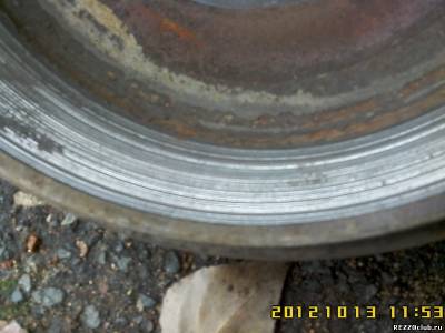

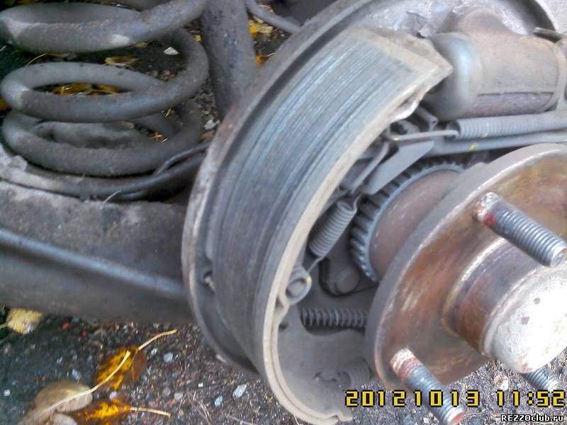

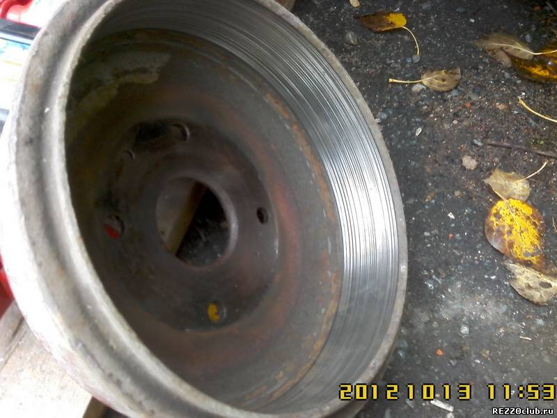

Сегодня решил посмотреть состояние задний накладок, пробег 115 т. км. Снял тормозной диск и увидел, что я такого не встречал: тормозные накладки и диск представляет не гладкую поверхность, а поверхность, как будто нарезана резьба с мелким шагом. Почему такое состояние диска и накладок?

алексей728 Дата: Суббота, 13.10.2012, 20:16 | Сообщение № 218 (115535 в абсолютной нумерации)
Я снимал на 15 ткм и они были тоже с таким рисунком на колодках и барабане. Что характерно на барабане они были глубокими, а на колодках только как бы начинали нарезаться. Такой рельеф наверно с завода делают и на всю жизнь. Сам когда буду задние накладки менять то прточу. Пока тормозят нормально уже 126 ткм
net10 Дата: Суббота, 13.10.2012, 20:27 | Сообщение № 219 (115536 в абсолютной нумерации)
На форуме с 06.12.2008
Пользователь № 1364
алексей728, Тормозят у меня тоже нормально, я просто ради профилактики снял, хотя колодки купил, да и толщина колодок позволяет пока ездить.
На предыдущих машинках все было гладенько. Может Механик прокоментирует?
Механик Дата: Воскресенье, 14.10.2012, 01:25 | Сообщение № 220 (115538 в абсолютной нумерации)
Поверхность барабана и колодок должна быть ровной. Такой износ барабана и колодок происходит из за халтурного обслуживания тормозной системы или не обслуживания её . Каждое ТО необходимо снимать задние барабаны, чистить, стачивать бортик с края барабана и подводит колодки удлиняя распорную планку.
алексей728 Дата: Воскресенье, 14.10.2012, 10:18 | Сообщение № 221 (115541 в абсолютной нумерации)
Механик, я знаю что они должны быть ровными, а на тему плохого обслуживания это на сервис камень бросьте. Каждый будет хвалить свой огород не зависимо о сферы деятельности , а в итоге бабки платим мы. Когда по знакомству делают или еще както то все по первому классу, а приедте не от кого и не откуда вас и поимеют и на бабки посадят. ИМХО
По барабанам, я написал что они с глубокими канавками были. А колодки с небольшими канавками и по всей плоскости это уже говорит о том что они появились при рождении, а не в процессе эксплуатации. Барабаны выводили свой рисунок на колодки. Значит плохая заводская сборка.
Механик Дата: Воскресенье, 14.10.2012, 10:40 | Сообщение № 222 (115542 в абсолютной нумерации)
Канавки образуются от абразива , смеси износа продуктов износа колодок и барабана, а к ним ещё добавляется грязь с песком из преодолеваемых авто луж. Вся эта масса дерёт и изнашивает колодки и барабаны, и при каждом ТО положено чистить и проверять состояние тормозов, это прописано в регламенте, а если этого не делают, это на совести исполнителя работ. БАРАБАНЫ И КОЛОДКИ С ЗАВОДА РОВНЫЕ.
net10 Дата: Воскресенье, 14.10.2012, 17:30 | Сообщение № 223 (115550 в абсолютной нумерации)
Пользователь № 1364
Механик, алексей728, Все понятно, в сервисе ТО не делал, так-что пенять надо только на себя. Буду потихонько искать место где можно проточить барабан.
