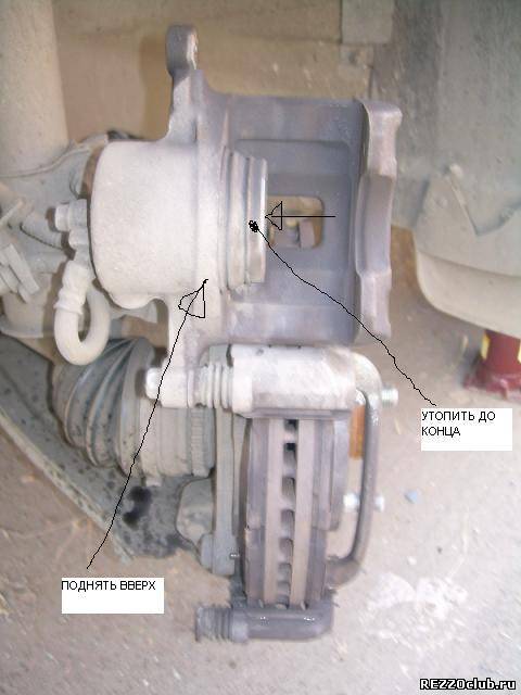

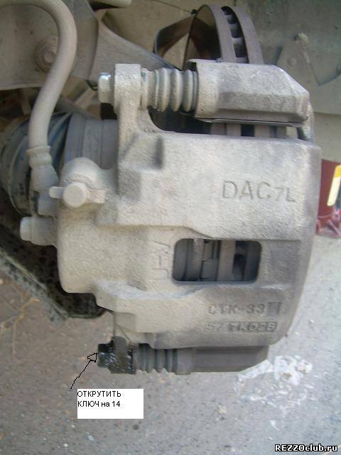

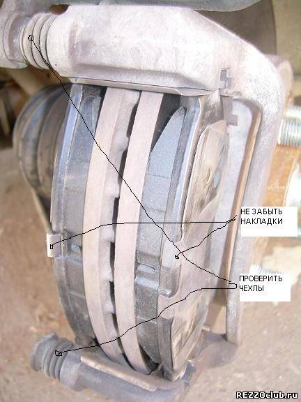

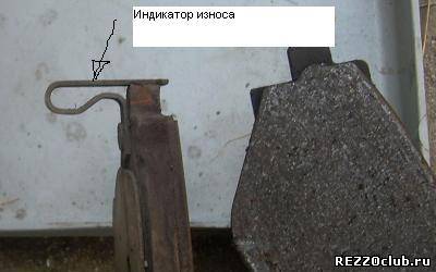

На днях заменил передние колодки (93000 км), появилось пение. Но оказалось старые еще могли бы ходить, запело что-то другое, скрипуны еще не касались диска, колодки остались еще по 4 мм. Прикрепляю фотоотчет.

dele Дата: Пятница, 03.09.2010, 08:58 | Сообщение № 160 (78001 в абсолютной нумерации)
Сообщений: 85
На форуме с 23.08.2009
Пользователь № 1963
У меня пела окалина между защитным и тормозным диском с внутренней строны
fiakrf Дата: Пятница, 03.09.2010, 09:17 | Сообщение № 161 (78003 в абсолютной нумерации)
Сообщений: 88
Российская Федерация -  Коркино
На форуме с 02.03.2008
Пользователь № 574
Не, что-то другое, то поет то нет. Независимо от погоды, скорости, усилия на педали. Но я уже смирился, не обращаю внимания. При смене колодок первое трогание с места очень осторожно, знал, но чуть не въехал в ворота.

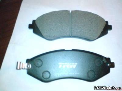

sant Дата: Среда, 13.10.2010, 21:30 | Сообщение № 162 (80230 в абсолютной нумерации)
Сообщений: 22
На форуме с 23.11.2009
Пользователь № 2210
Quote
на двух не было накладок жестяных и круглой накладки
Что за накладки? Вчера купил TRW GDB3171S, нету с ними никаких накладок. Собираюсь ставить.
На фото,выложенном fiakrf, видны, я так понял, жестяные, которые можно снять с родных (а надо ли?). А что за круглая?
