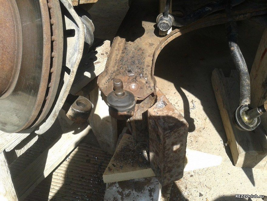

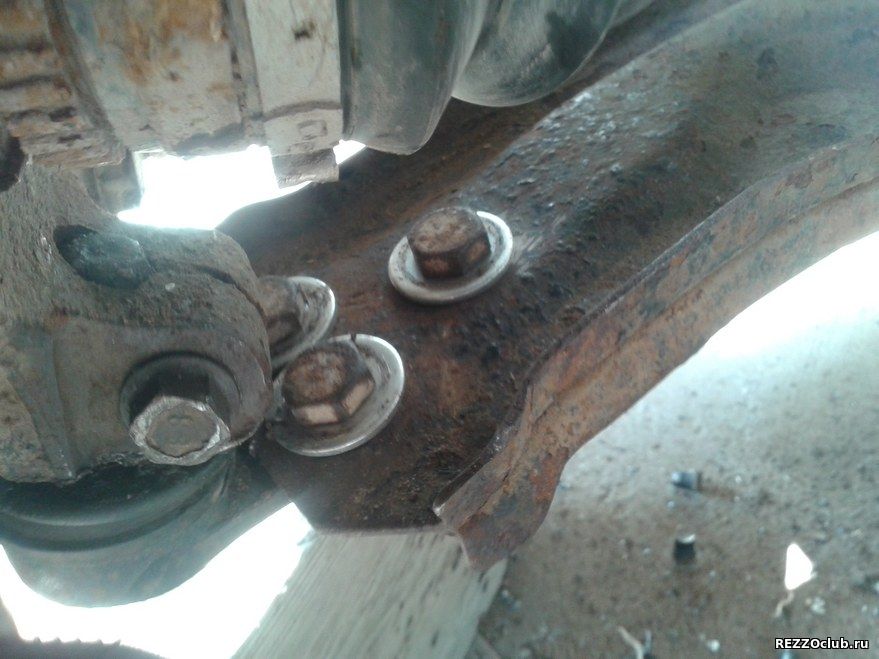

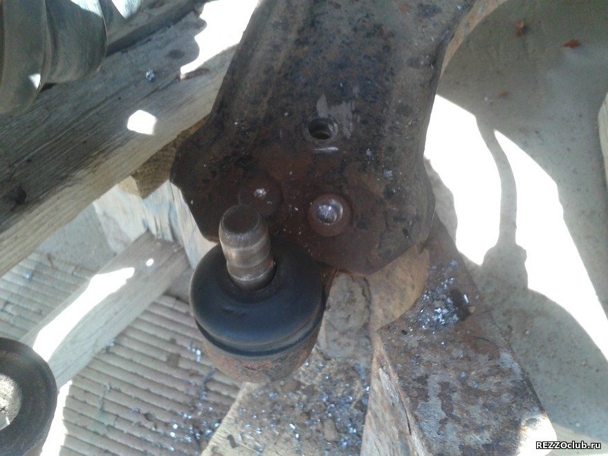

Задолбал стук ( ну или как его правильно обозвать) посторонний звук при проезде неровностей. Седня в упор решил найти не дожидаясь, пока сам наружу не выйдет. Поиск люфтов и шумов привел к левой шаровой. Решил заменить. Опыт уже был снял кулак, рассверлил, выбил клепки, да поменял, у меня в загашнике была.
За одно поменял порванный пыльник наконечника, хорошо на старых были целые.

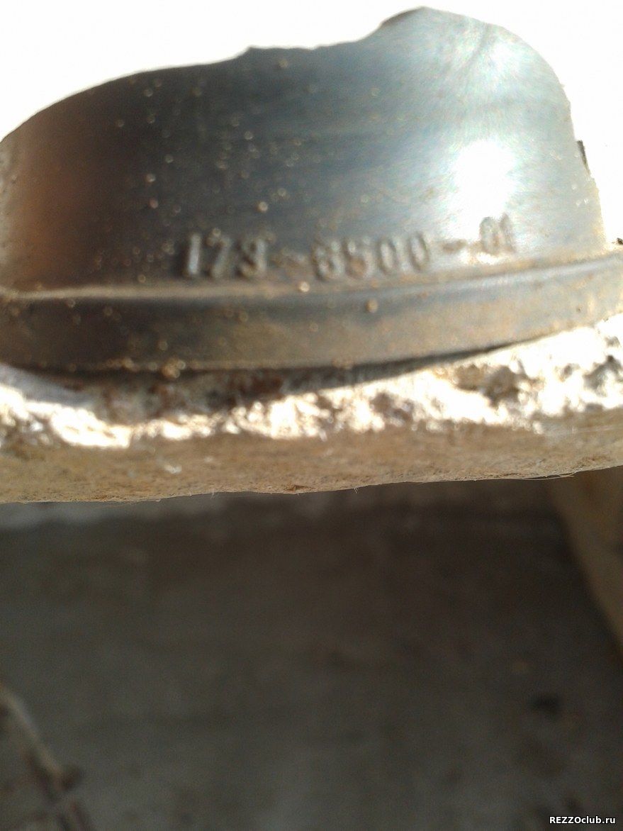

Поиск по тому, что написано на пыльнике
ничего не дал. Может кто знает номерок поделитесь, а то если съемником снимать наконечники, то вели шансы его порвать.
Прикрепления: 9346834.jpg (173.3 Kb) · 3763356.jpg (132.5 Kb) · 7620861.jpg (127.5 Kb) · 7562610.jpg (142.7 Kb)
