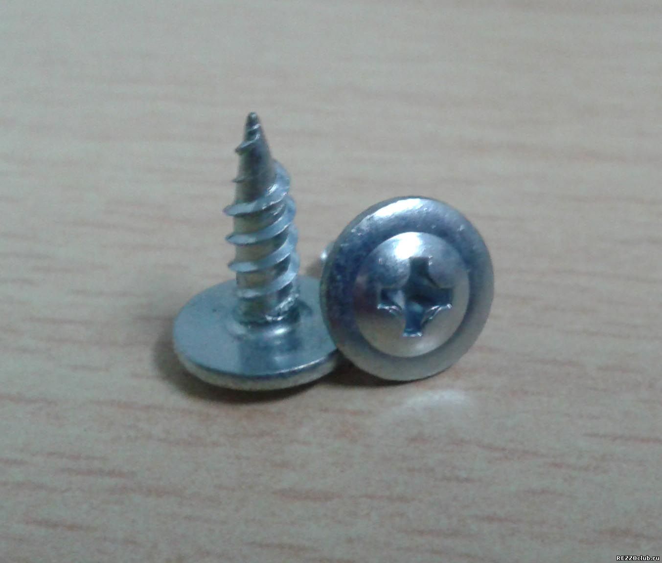

Сколько миллиметров должен быть саморез, что там ничего не повредить, 15-18-20-25 мм? Подскажите.
худой Дата: Среда, 25.11.2015, 17:44 | Сообщение № 26 (143231 в абсолютной нумерации)
15 хватит
leppa Дата: Среда, 25.11.2015, 19:27 | Сообщение № 27 (143239 в абсолютной нумерации)
Сообщений: 2279
У меня обычные "семечки" на 15

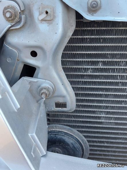

парни всем добра .кто в теме .решетка радиатора крепится саморезами снаружи . и двумя защёлками .вопрос ! что там за пистоны или клипсы должны быть вставляться в прямоугольное отверстие  фиксирующие защёлку ? и если кто то имеет номерочек плиз .

Выше в теме вроде есть номерки.Клипсы.У меня давно их нет.Сломал...
94 530 326
valkrajushkin Дата: Суббота, 09.07.2022, 21:22 | Сообщение № 30 (176061 в абсолютной нумерации)
спасибо мирослав !
