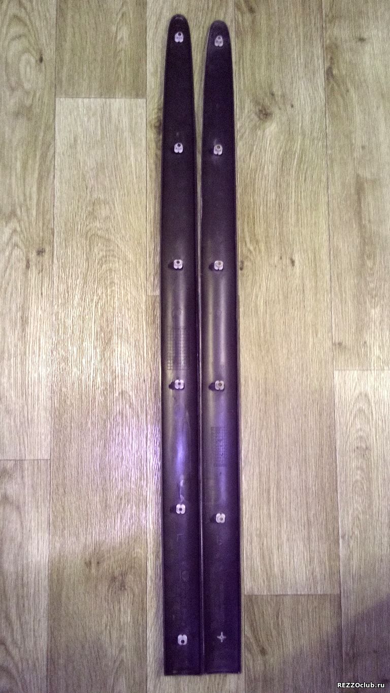

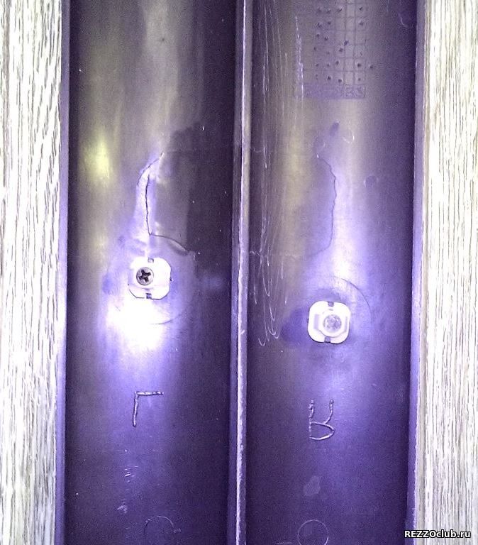

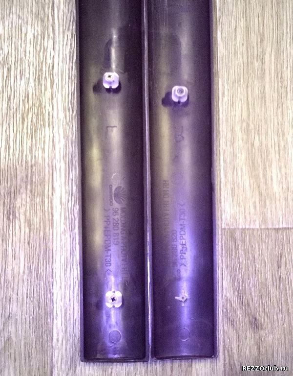

В соседней теме по задним молдингам я описывал свои терзания по поводу несоответствия клипс на левом и правом передних молдингах. Как обстоят дела с клипсами на задних молдингах ничего сказать не могу - не снимал. Но вот довелось сделать фото и решил их запостить здесь, так как всё таки эта ветка ближе к теме:
Левый молдинг на фото - новый левый, справа - старый правый и он почему-то на несколько миллиметров короче. Хорошо видно, что две клипсы неодинаковы. При заказе данных запчастей будьте внимательны.
