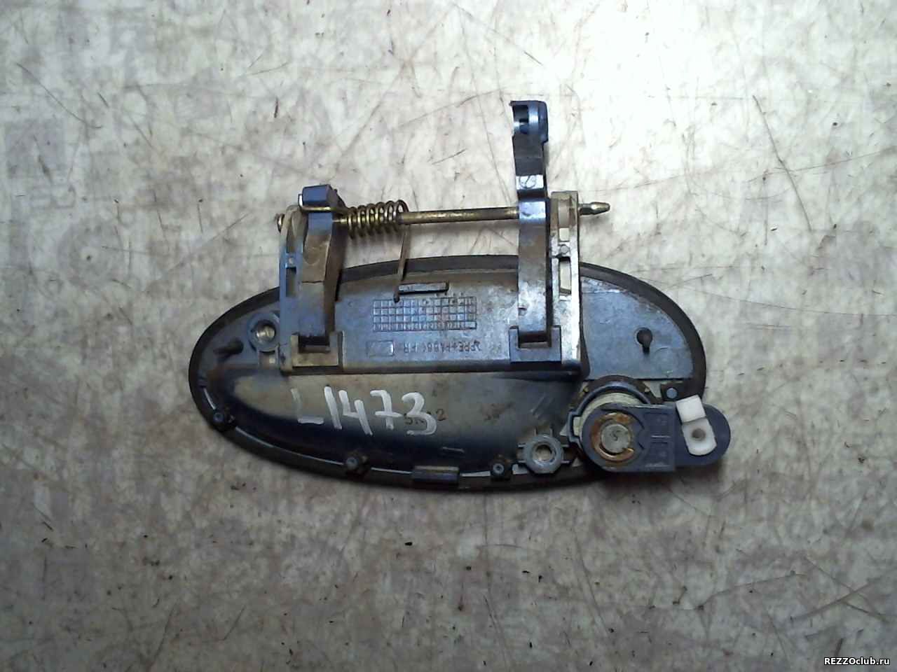

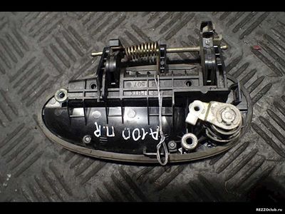

худой Дата: Воскресенье, 04.10.2020, 23:47 | Сообщение № 52 (172412 в абсолютной нумерации)
Снаружи ручки одинаковы, но внутри немного разные, не совпадают оси, на которых поворачиваются ручки при открывании
наша
матиз
Прикрепления: 1415345.jpg (85.8 Kb) · 5930521.jpg (111.2 Kb)
Сообщение отредактировал худой - Воскресенье, 04.10.2020, 23:48
Механик Дата: Понедельник, 05.10.2020, 06:18 | Сообщение № 53 (172413 в абсолютной нумерации)
На личинке рычаги смотрят в разные стороны, ещё вижу на Спарковской около личинки дополнительный кронштейн.

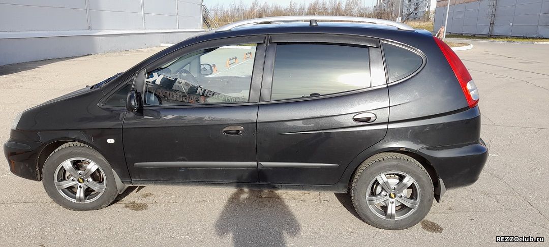

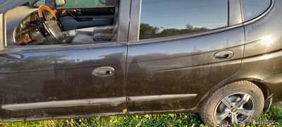

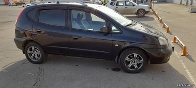

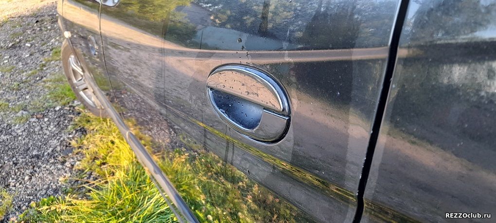

Keris Дата: Пятница, 16.09.2022, 23:08 | Сообщение № 55 (176192 в абсолютной нумерации)
Сообщений: 639
Сам себе отвечу нет, ибо у Спарка они выпуклые. А у нас плоские...Это значит ...что сделать их самому нетрудно.
Для этого нужна нержавейка (лучше пищевая)толщиной 2мм, болгарка,отрезной и лепестковые круги разной зернистости, абразивная бумага зернистостью 200-1000 и свободный вечер-два..
Суть проста- по бумажному шаблону- просто лист а4 приложить к ручке и прижать по контуру,останутся мятые следы-очертания,  отступаем от краёв 1-1.5 мм  вырезаем. Получаем лекало ручки двери,только чуть меньше. Теперь обводим и вырезаем болгаркой  заготовки из нержавейки.  Сразу помечаем 2 одной стороны и две зеркальные им- левые и правые.  Далее все края скругляем лепестковым кругом, сначала грубым 180, после 120. Дальше шлифуем абразивной бумагой по возрастанию от 200 до 1000. Паста гои тоже не лишняя на последнем этапе.
Всё, теперь наносим двусторонний скотч и клеим на ручки, края замазал аккуратно чёрным полиуретановым герметиком
Дополнительно, для себя, я покрыл тёмным лаком,но это не обязательно, ведь это нержавейка! Хромированные  пластиковые накладки всё равно от реагентов зеленеют и облазиют через пару лет, а нержавейке всё нипочём!
Сделал такие ручки в октябре прошлого года:
Прошёл почти год-всё гуд!:
Фото, к сожалению, не передаёт реального цвета ни тогда, не сейчас.

Механик Дата: Воскресенье, 18.09.2022, 10:13 | Сообщение № 56 (176200 в абсолютной нумерации)
С первого взгляда и не увидел на фото накладок, только на последней видно.
Keris Дата: Воскресенье, 18.09.2022, 20:56 | Сообщение № 57 (176211 в абсолютной нумерации)
Сообщений: 639
Да есть такое,надо в пасмурную погоду перефоткать, в солнечную какое-то переотражение.
