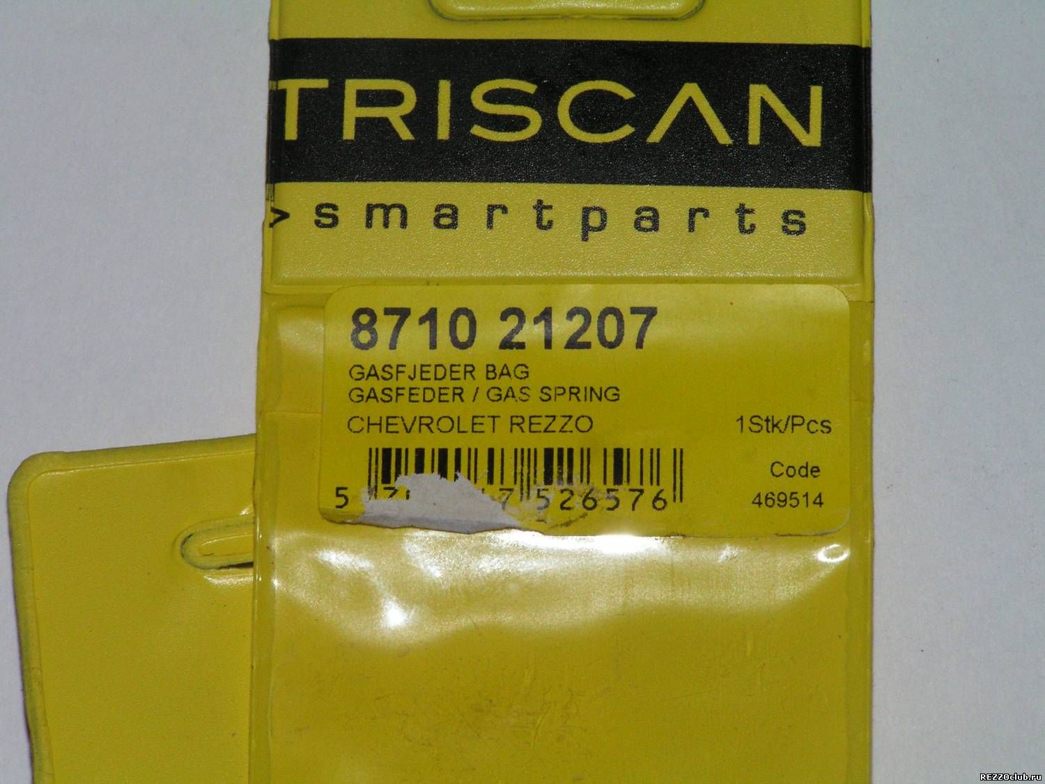

Решил проблему поднятия открытой 5 двери. У становил амортизаторы задней двери Triscan 8710 21207 , они специально выпускаются для Реззо и имеют усилие 700N, встают без переделок вместо родных. Дверь подымается вместе с полкой(на полке подушки и игрушки) быстро и полностью. Если сравнивать с родными, то на родных упорах усилие для сравнения не больше 300-350N. И по цене достаточно бюджетно не более 1200 за пару.
Сегодня специально узнавал про эти амортизаторы. В Автодоке "бьются" только родные и ещё какие то-за 500-600 руб за штуку, Вот этих самых Triskan нету. Зато ОНИ есть в Экзисте--внимание!!--за 1.300 руб. за 1 шт. Дороговато что то выходит..И ждать 2 недели. Менеджер сказал , что вроде производитель-Швеция( точно не помню)..

худой Дата: Суббота, 28.02.2015, 22:45 | Сообщение № 124 (136996 в абсолютной нумерации)
осенью брал на экзисте 2тыр за пару, ждал 2 недели...так шо чем дальше, тем дороже
goschashepa Дата: Суббота, 28.02.2015, 22:50 | Сообщение № 125 (136997 в абсолютной нумерации)
худой, дороговато всё же.. Да и вещь эта нужная,но не первой необходимости сейчас.

Доберман, У меня дверь не падает,  но до верха как то "лениво" идёт. Приходится рукой доводить. На "Опель-Караван"-так там всегда палку ставил как упор.. У знакомого чела на разборке поспрашиваю что нибудь похожее по размерам этих стоек. А от "Лачетти" универсала они подходят, или такие же слабые как и наши??
basargin1967 Дата: Понедельник, 02.03.2015, 18:13 | Сообщение № 129 (137035 в абсолютной нумерации)
До установки Triskan, была такая же фигня. С этими упорами дверь начала "летать".
Корвинус Дата: Понедельник, 02.03.2015, 20:16 | Сообщение № 130 (137037 в абсолютной нумерации)
У меня Экзист выдаёт кучу аналогов.
Корвинус Дата: Понедельник, 02.03.2015, 20:23 | Сообщение № 131 (137038 в абсолютной нумерации)
Например, PGS940087 по 720 р.
Характеристики аналогичны 8710 21207
Есть GM 96940087 по 590 р/шт
iurik168 Дата: Понедельник, 02.03.2015, 20:46 | Сообщение № 132 (137039 в абсолютной нумерации)
Цитата Корвинус ()
PGS940087 по 720 р.
Вот это новый хит, а GM слабоваты, у меня уже рефлекс рукой дверь поднимать.
Механик Дата: Понедельник, 02.03.2015, 23:20 | Сообщение № 133 (137041 в абсолютной нумерации)
PGS940087 это китай и не известно как будет работать и как продолжительно, тут надо сравнивать и время покажет как долго они смогут работать. Triscan  у меня до сих пор работают, уже сколько лет..
pobrodilka Дата: Вторник, 03.03.2015, 06:54 | Сообщение № 134 (137044 в абсолютной нумерации)
Сообщений: 75
На форуме с 14.04.2013
Пользователь № 8492
http://www.emex.ru
Triscan 8710-21207 Упругий элемент, крышка багажника / помещения для
10 дн.
Европа ATEM
1 733р.
1300 ещё не дорого )
