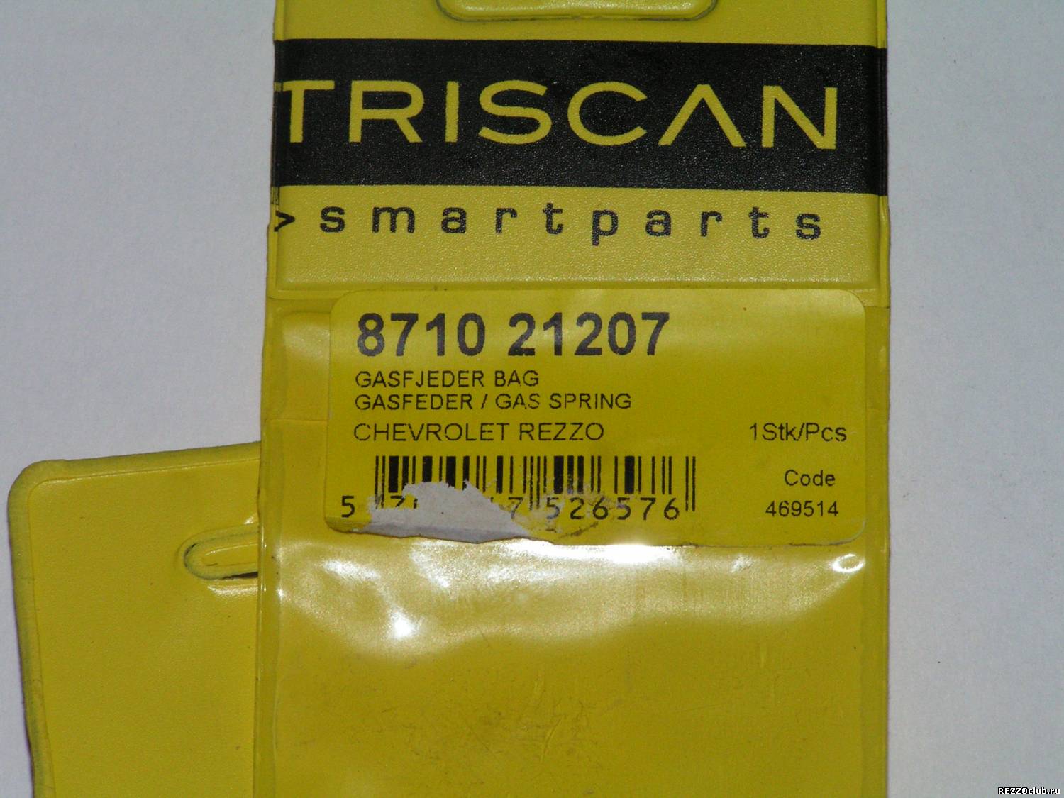

Решил проблему поднятия открытой 5 двери. У становил амортизаторы задней двери Triscan 8710 21207 , они специально выпускаются для Реззо и имеют усилие 700N, встают без переделок вместо родных. Дверь подымается вместе с полкой(на полке подушки и игрушки) быстро и полностью. Если сравнивать с родными, то на родных упорах усилие для сравнения не больше 300-350N. И по цене достаточно бюджетно не более 1200 за пару.

Механик, штатный крепеж подходит или другие винты нужны, левый-правый разница есть?

Правый и левый одинаковые, дополнительного крепежа не требуется. Для снятия старых нужно вынуть П образные фиксаторы упоров с каждой стороны и снять с опор с кузова и двери, менять стоит по одному и запастись или помощником или подпоркой для двери. На новых для установки лучше смазать опорные шары хотя бы литолом, для монтажа необходимо повернуть запорную защёлку и вынуть из отверстия, после установки вставить стопорную шпильку в отверстие до конца и повернуть до защёлкивания на каждой опоре.
