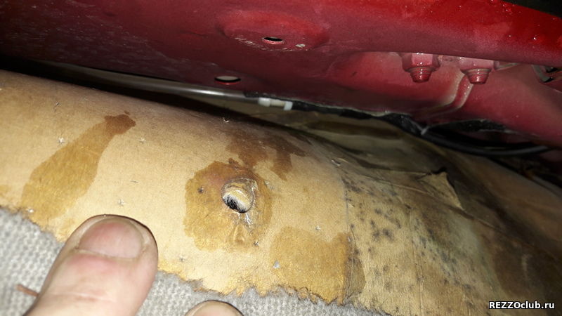

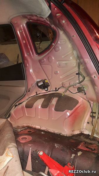

С некоторых пор (месяца полтора как) начал замечать, что задний дворник стал очень слабо лить воду на стекло. Сразу сунулся в лючок около ног водителя, но нам все оказалось в норме. Неделю назад снял обивку задней двери, но там криминала не нашел. Зато выяснил, что какая то влага присутствует на полу у правой стены. Вскрыл решетчатый люк и увидел там небольшое озерцо голубого цвета. Вчера таки решил добраться до проблемы. Вскрыл всю правую сторону багажника (инструкция в талмуде все хорошо описывает), но причину так и не нашел. Зато попутно обнаружил почерневший и начавший подгнивать фанерный самодельный пол багажника и даже мелкие лужицы в углублениях под сидениями. Полез дальше. Отстегнул правый задний пистон с обшивки крыши и вот под ним узрел таки причину в виде свободно лежащего конца трубки для подвода омывайки. Второй конец даже не сразу нашел - он черный (трубка со штуцером белая) и прятался за каким то изгибом крыши. Для нормально подлезть пришлось отщелкнуть еще один пистон с обшивки. В результате соединил шланги и убедился, что омывайка стала орошать окно в прежнем объеме. Как они разъединились и почему - я ХЗ. Шланги оба мягкие, не задубевшие.
Ковырялся с перекурами часа 2.5~3. Разобрал пол багажника. Сдуру выломал какую то заглушку около прихлопа пассажирской двери - думал под ней еще один саморез спрятался, так как не поддавалась панель.
Может кому поможет мой опыт.

Слететь мог из за забитых сцыкалок на поводке дворника,или что то попало.Давление воды есть,а выйти некуда,вот и слетает на соединении.Ну и когда морозы такое тоже случается

Вот это оно и могло быть.Когда замерзает вся магистраль ни  чего не произойдет,а вот когда замерзает в районе поводка и сцыкалки,вот тогда такое возможно
