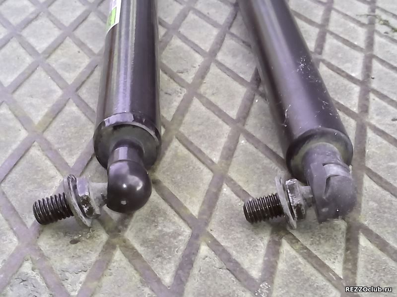

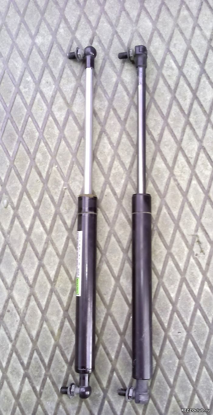

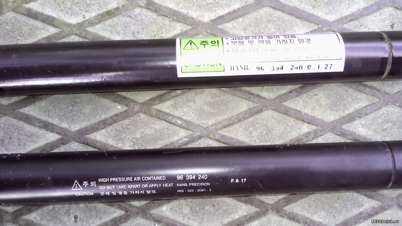

Вчера заменил родные амортизаторы на амортизаторы с разборки. Код GM у них один и тот же 96 394 240, но амортизаторы чуть-чуть отличаются внешне. Слева "новый" (точнее старый по году производства) корейский, справа - наш родной. Отличаются шарнирами: у нас пластик, у "новых" - металл. В работе особых отличий не заметил. Однако раньше дверь приходилось рукой поднимать с самого низа до верха, а с "новыми" дверь стала подниматься полегче, и на половину своей высоты поднимается сама, можно при желании чуть-чуть помочь - довести вверх рукой, но с намного меньшими усилиями. Может быть это результат того, что они несколько месяцев лежали "разжатыми", а потом возможно станут такими же вялыми. Попользуюсь. При необходимсотсти вернуть на место родные - дело 10 минут.
