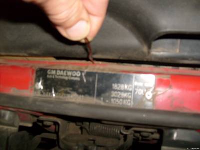

Это как, фото в студию. Что даёт данная конструкция?ну не всасывающий,а коробка... короче после работы сфотаю-выложу.
https://yadi.sk/i/vE2qgHREcKq4q         https://yadi.sk/i/1oT9UYWJcKq8q         https://yadi.sk/i/YjKZZHdJcKqBt

janoem, Владимир, ни чего не видно и не понятно.
Какая табличка на телевизоре, у меня такой нет, а сборка чья у вас? Не фига там массы указаны, это что и что значат?
janoem Дата: Понедельник, 27.10.2014, 21:37 | Сообщение № 18 (134447 в абсолютной нумерации)

сборка корея
