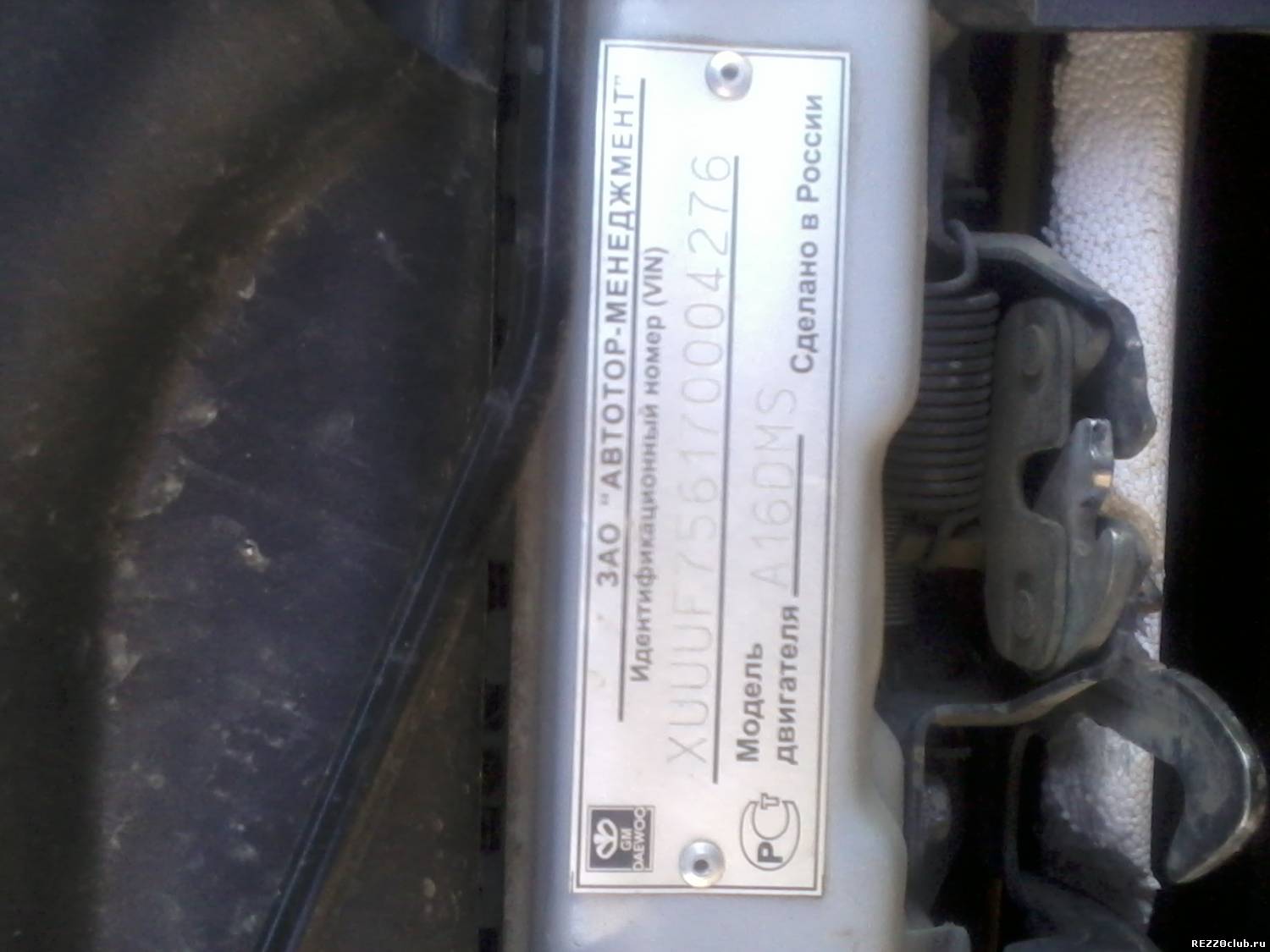

У меня тоже Калининградской сборки. На табличке номера краски нет. фото таблички ниже. Подскажите где найти номер краски?
Прикрепления: 6568109.jpg (95.4 Kb)
Анатолий Дата: Среда, 20.11.2013, 20:03 | Сообщение № 80 (126244 в абсолютной нумерации)
alexdmitry, на этой табличке сборки Калининграда номера краски нет, номер краски был на наклейке, на стекле задней левой двери (это с новья, у меня во всяком случае было так). А так у Реззо где-то 5 или 6  цветов краски кузова применялось, все они здесь прописаны )))
