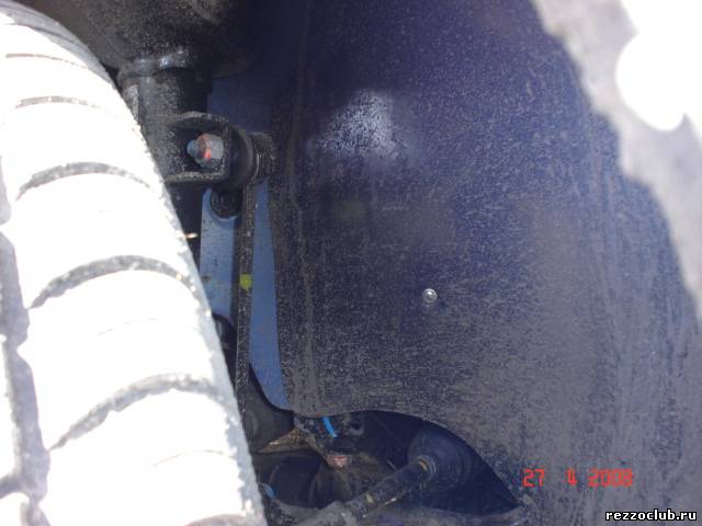

Спасибо большое, что ответили! Буду пробовать. Только вот мне в КМ/Ч в Воронеже продали уже с установленными подкрылками, прийдется снимать. Не понравилось, что при этом (по крайней мере спереди точно есть) по саморезу вкрутили за стойками. Я к этому негативно отношусь, чтоб дырявить металл.

Спереди у нас штатные - при установке металл не трогали, не расстраивайся... smile

Gonza, ты меня конечно успокоил, спасибо, но не надолго. Вчера посмотрел еще раз в арку переднего колеса и еще раз убедился, что саморез там все-таки есть (сзади за стойкой на фото он блестящий такой) неужели бывают в этом случае штатные саморезы?

Да уж.... Как-то не "по-корейски" выглядит. Честно говоря, не помню, есть ли у меня такой. Посмотрю - напишу, если не опередят. Снимал передний подкрылок - держится на саморезах (штатных, под ключ) и пластиковых гайках. Саморезы вкручиваются в пластик, металл не страдает.
