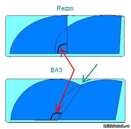

Понаблюдав работу стеклоочистителей ВАЗ, увидел, что правый дворник в отличии от нашего имеет больший угол "маха" (красная стрелка) и по этому верхняя часть дворника заходит в зону очистки левого.

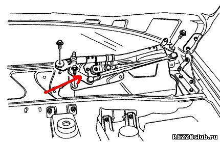

Как то нужно увеличить этот угол. Родилась идея - удлинить рычаг, отвечающий за угол маха правого дворника и немного на шлицах провернуть сам дворник. Каковы мнения?

AndrewBJ Дата: Пятница, 30.10.2009, 10:18 | Сообщение № 20 (58011 в абсолютной нумерации)
Пользователь № 16
ovomaxat, да идея-то правильноя, она у меня давно крутится, только как ее реализовать-то? там одним рычагом не обойдешься...
SKYWATCHER Дата: Воскресенье, 01.11.2009, 20:01 | Сообщение № 21 (58166 в абсолютной нумерации)
ovomaxat, идея верная и я думаю вполне реальная для воплощения. Задача решается изменением геометрии. Снять запчасть, обрисовать, изменить чертёж, выпилить новую. Только напильником помахать придётся biggrin
ovomaxat Дата: Понедельник, 02.11.2009, 08:53 | Сообщение № 22 (58236 в абсолютной нумерации)
Quote (SKYWATCHER)
И дрелью. biggrin Единственное, рычаг надо не удлиннять, а укорачивать. (поискать, может от какой-то другой машины можно приспособить)
