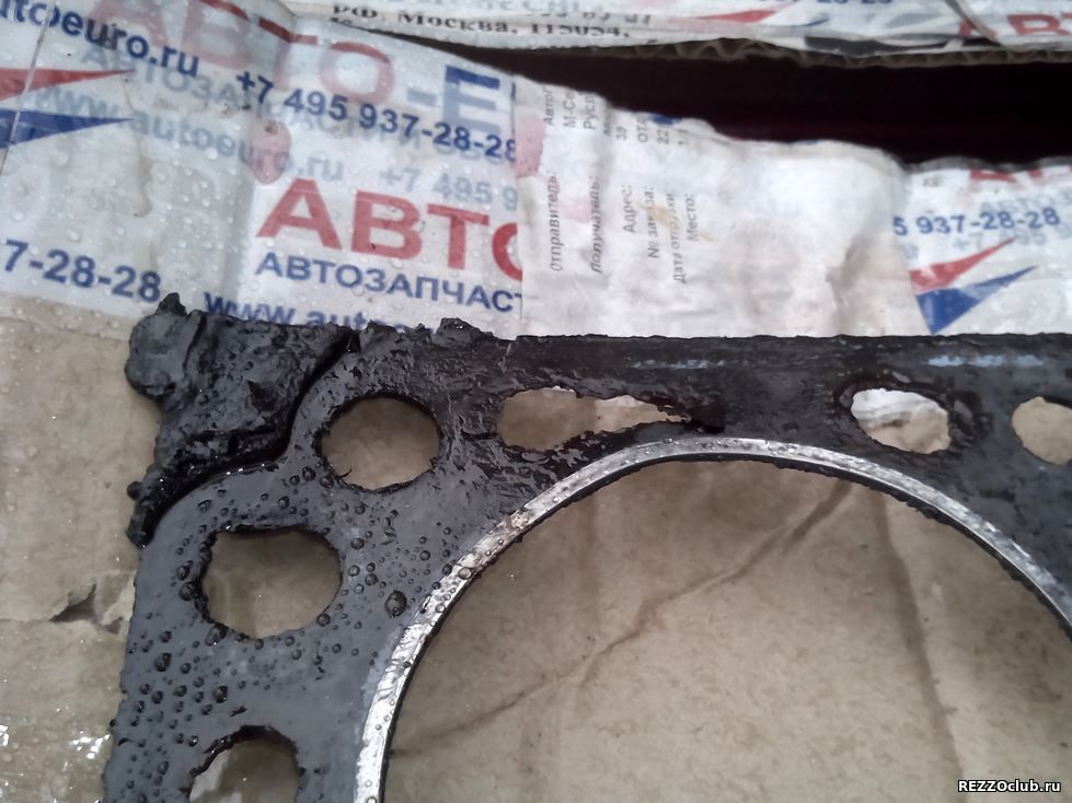

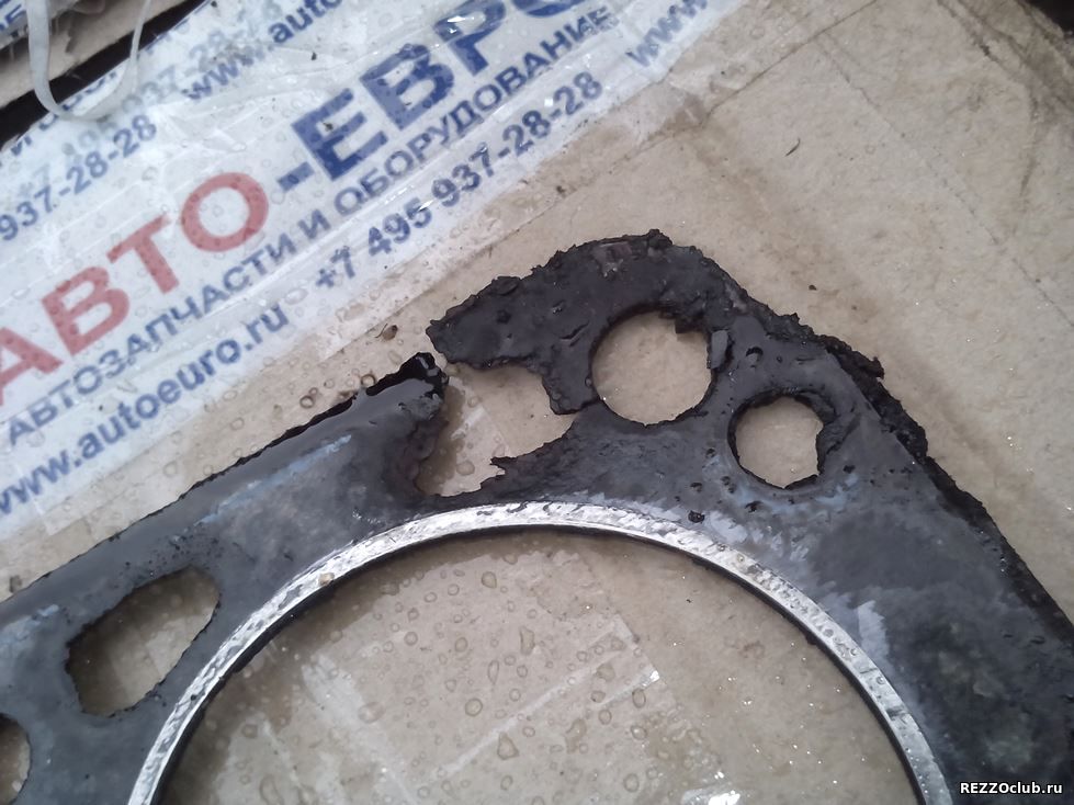

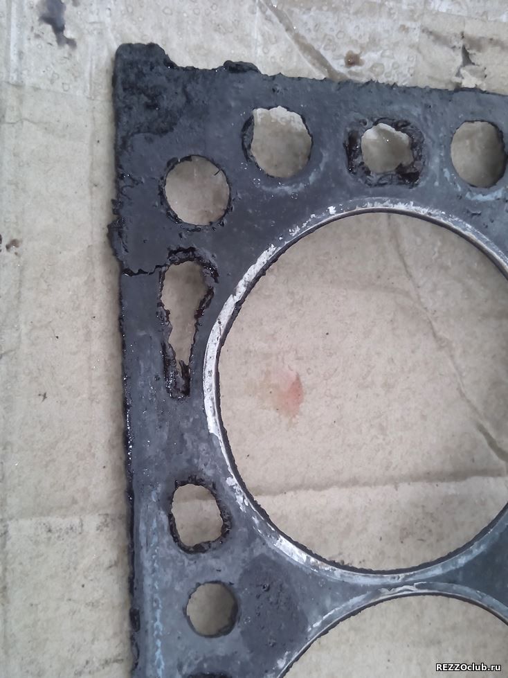

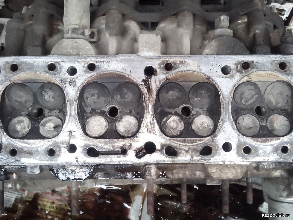

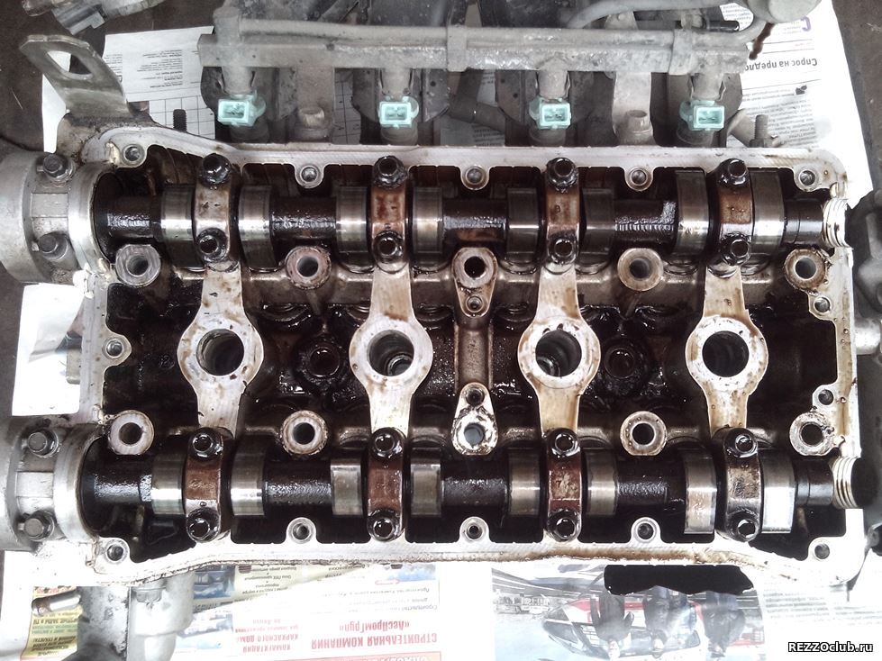

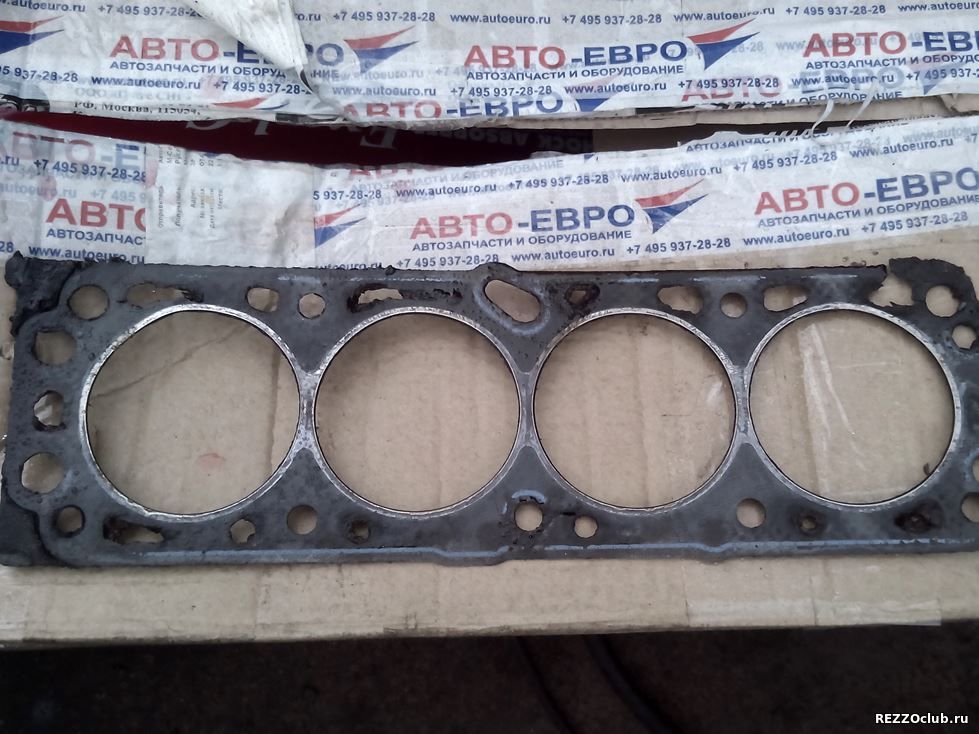

По осени прошлого года тоже ездил на ремонт к Максиму. Расход масла был тоже около 1 л на 1000 км. Присутствовал постоянный запах разогретого масла, особенно когда печку зимой включаешь - вся вонь в салоне. Было неприятно. А ближе к осени стал часто замечать дым за машиной, порой очень даже сильный, особенно на старте со светофора или с парковки. Причём так было необычно - стоишь на холостых - всё нормально, дыма нет. Даёшь чуть газу - облако дыма за тобой, потом едешь - опять всё нормально. На выхлопной трубе были видны тёмные сажевые отложения. После двух таких "облаков" забил тревогу - позвонил Максиму и договорился о встрече. Ждал полтора месяца. Текло по блоку рядом с щупом и кажется где-то сзади. По пути в Москву заметил, что стал уходить антифриз. На середине пути пришлось купить и долить 1 л антифриза. Максим сказал, что в предыдущий мой приезд (весной) потёков масла на блоке было меньше и некритично. А сейчас текло "будь здоров". Пришли к выводу, что я вовремя обратился. После вскрытия двигателя предстала такая картина:

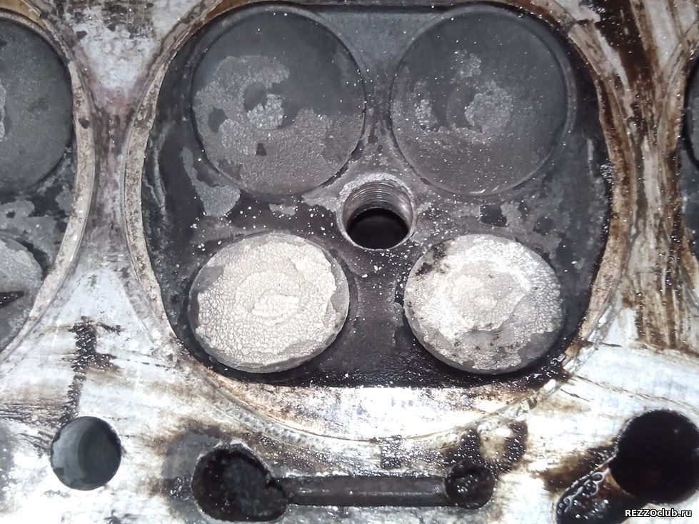

Сильный нагар на клапанах. Максим сказал, что периодически надо давать машине "просраться" 5-6 тыс. об/мин. А я до этого большую часть времени ездил на 1500-2000 оборотах - "бензин экономил" wacko . Правда не ясно, это предхозы ещё до меня уже так засрали двигатель или я ещё добавил...
Прокладка ГБЦ была пробита в двух местах, а в одном месте расслоилась. При вскрытии Максим из каналов головки достал пару ошмётков герметика.
По счастью в поршнях перегородки были целые, менять поршни не пришлось. Кольца на трёх поршнях были залегшие, на одном немного шевелились. Также Максим сказал, что даже заводской хон на цилиндрах остался.
После ремонта расход масла прекратился. По крайней мере после ремонта до замены масла проехал 4930 км - масла не доливал ни грамма, и не ушло. А если и ушло, то может быть самую малость - на глаз не заметно. Сейчас после замены проехал 1000 км - масло уровень. Выхлопная труба чистая. Наконец перестала преследовать эта вонь масла, даже когда печку включаешь.  smile

Вчера меняли прокладку ГБЦ так разрушилась в районе 4 цилиндра, и антифриз и масло текли по кпп.
