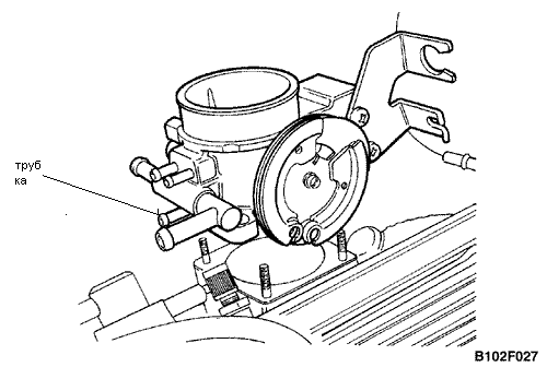

Неделя не стабильный ХХ. Промыл дросельный узел, не помогло. Раза 4 делал адаптацию, не помогло.
Начал поссатижами пережимать трубки, неисправность не обнаружилась. Когда ручками ощупывал др. узел обнаружил штуцер который выходить с др. узла и при касание к нему пальца, палец засасывается и обороты стабилизироывались. Там наверное был колпачек и он слетел. Такая-же хрень была на 8 клапанной пятнашке.
Посмотрите у кого дв. 2.0 прав ли я. Штуцер напрямую не видно, надо ручками. На рисунке с мануала, помоему он по стрелке.

SKYWATCHER Дата: Понедельник, 05.12.2011, 12:55 | Сообщение № 216 (100168 в абсолютной нумерации)
net10, Интересно, что по этому поводе скажет Механик.
net10 Дата: Понедельник, 05.12.2011, 14:34 | Сообщение № 217 (100172 в абсолютной нумерации)
На форуме с 06.12.2008
Пользователь № 1364
В 11 часов на работе подобрал шланг, один конец шланга заглушил болтом, второй конец одел на штуцер. Поездил, обороты держатся как надо. Будем наблюдать дальше.

Quote (net10)
Неделя не стабильный ХХ. Промыл дросельный узел, не помогло. Раза 4 делал адаптацию, не помогло. Начал поссатижами пережимать трубки, неисправность не обнаружилась. Когда ручками ощупывал др. узел обнаружил штуцер который выходить с др. узла и при касание к нему пальца, палец засасывается и обороты стабилизироывались. Там наверное был колпачек и он слетел. Такая-же хрень была на 8 клапанной пятнашке. Посмотрите у кого дв. 2.0 прав ли я. Штуцер напрямую не видно, надо ручками. На рисунке с мануала, помоему он по стрелке.
Ну кто подскажет по моему вопросу? Пока обороты не прыгают, но надо бы ясности.
climat Дата: Вторник, 06.12.2011, 22:17 | Сообщение № 221 (100272 в абсолютной нумерации)
net10, Постучи в эту дверку - там больше 2-х литровых.
