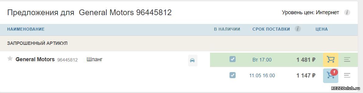

Оригинальный нижний шланг в Экзисте стоит всего 1,5т.р., не оригинал Onnuri. При такой цене можно и оригинал взять, дороже колхозить будет.
На Емексе вообще 1100 стоит.

От чего нижний патрубок поставить можно?
Если кому то надо от 2.0 нижний патрубок, отдам (новый, оригинал - 96445812) - нам на 1.6 точно не подходит
Механик Дата: Среда, 05.06.2024, 06:15 | Сообщение № 23 (178453 в абсолютной нумерации)
Тут либо от наших Вазов подбирать, восможно с вставкой  для получения нужных углов, либо на эмиксе заказывать оригинал.
