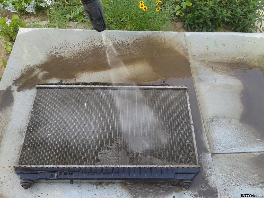

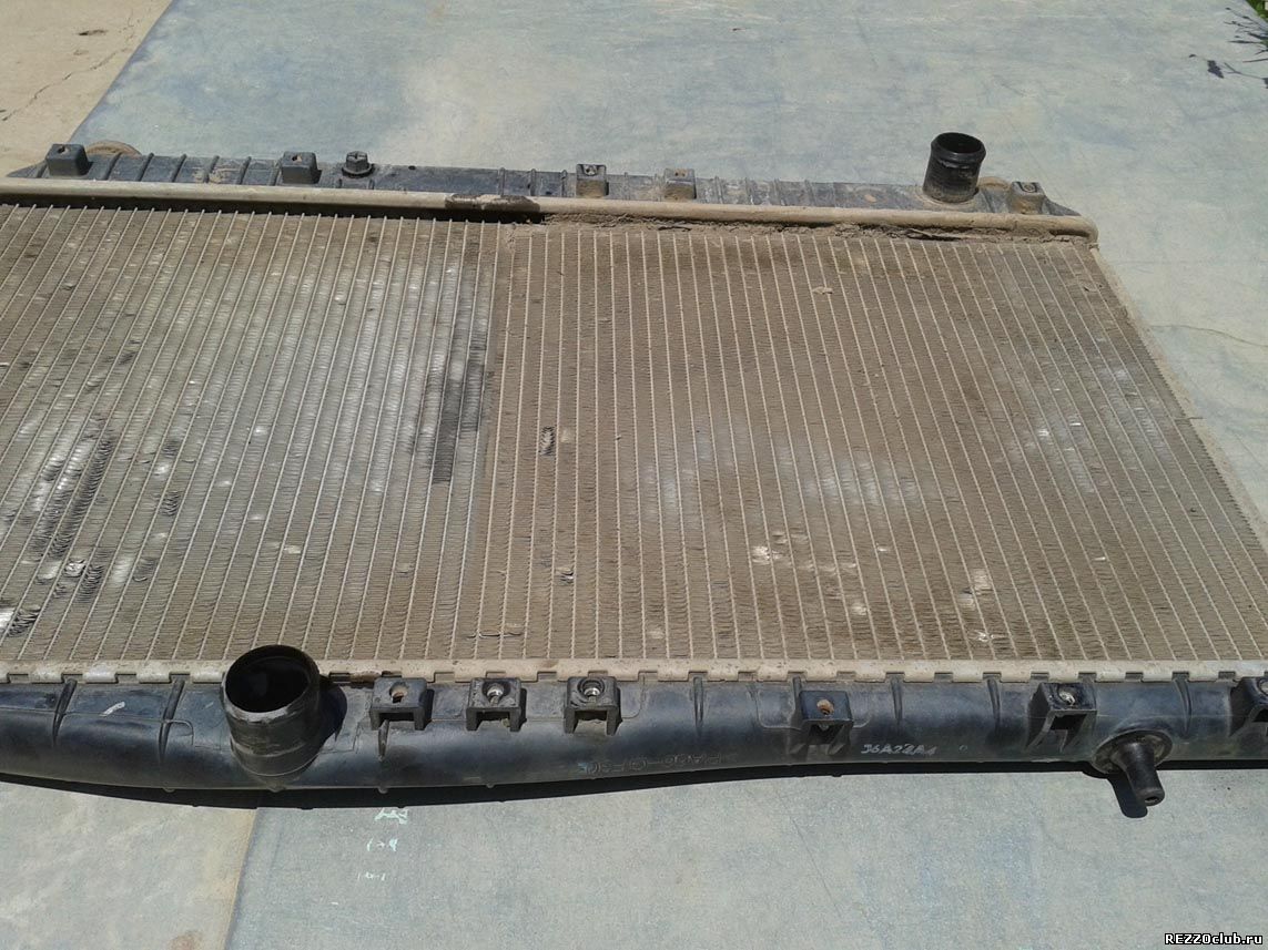

leppa Дата: Суббота, 27.06.2015, 16:21 | Сообщение № 26 (140009 в абсолютной нумерации)
Ипическая сила!!!
Вот это грязи, удивление что она вообще не кипела при таком радиаторе.
Хотя раз в месяц проходил керхером изнутри, а при каждой мойке снаружи.

Rapidrezzo Дата: Суббота, 27.06.2015, 19:32 | Сообщение № 27 (140011 в абсолютной нумерации)
leppa, неужели и у меня такой? sad
leppa Дата: Суббота, 27.06.2015, 20:02 | Сообщение № 28 (140012 в абсолютной нумерации)
Если не мыли со снятием радиатора, то скорее всего. Особо много грязи скопилось за кулером, лопасти и корпус на дают промыть хорошенько, да и сам он грязь затягивает.
Rapidrezzo Дата: Суббота, 27.06.2015, 22:01 | Сообщение № 29 (140014 в абсолютной нумерации)
leppa, вот так снять и промыть, понятно, что антифриз сливать, очень трудозатратно?
leppa Дата: Воскресенье, 28.06.2015, 06:33 | Сообщение № 30 (140017 в абсолютной нумерации)
У мну ушло:
мин 30 снятие, из которого самый долгий процесс сам слив ОЖ.
Мойка 1,5 часа, пришлось мыть в три прохода т.к. некоторые соты были полностью забиты, а с мойкой нужно быть поосторожнее - гнет соты мухой.
15-20 минут сборка, заливка ОЖ.
ну и мин. 20 проверка на наличие пробок.
