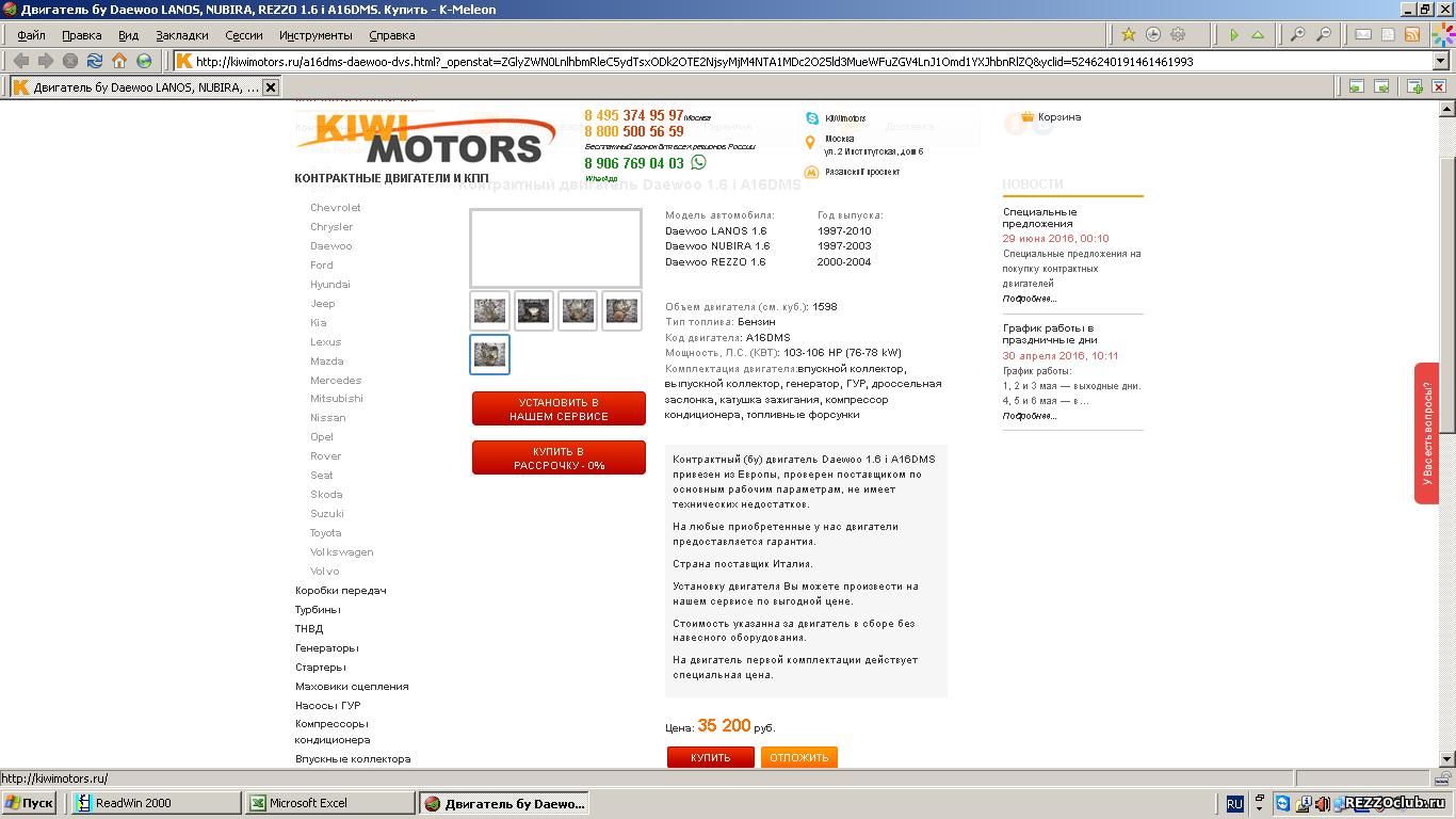

Привет. Случайно наткнулся на такую рекламу:
В чем подвох?
Прикрепления: 6805417.jpg (129.7 Kb)
Artem Дата: Среда, 07.09.2016, 18:51 | Сообщение № 44 (151088 в абсолютной нумерации)
Сообщений: 1508
vbezdetko, да не какого подвоха!!! двигатель бу с накрашенными губами, без навесного оборудования(тобиш без всего) он примерно столько и стоит.
