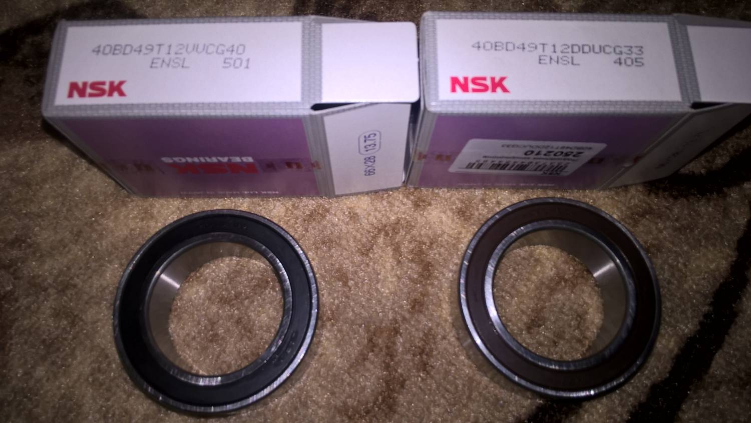

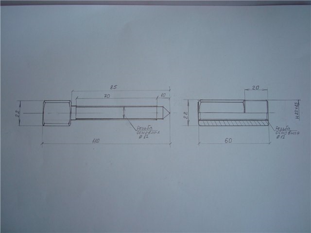

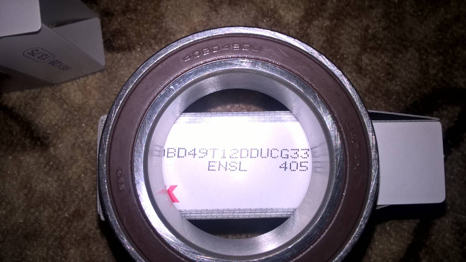

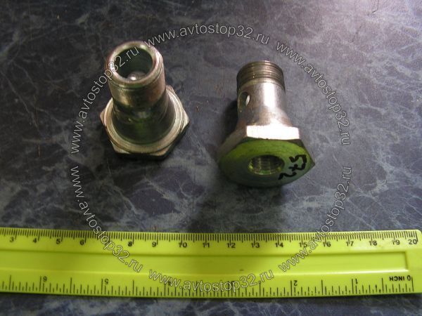

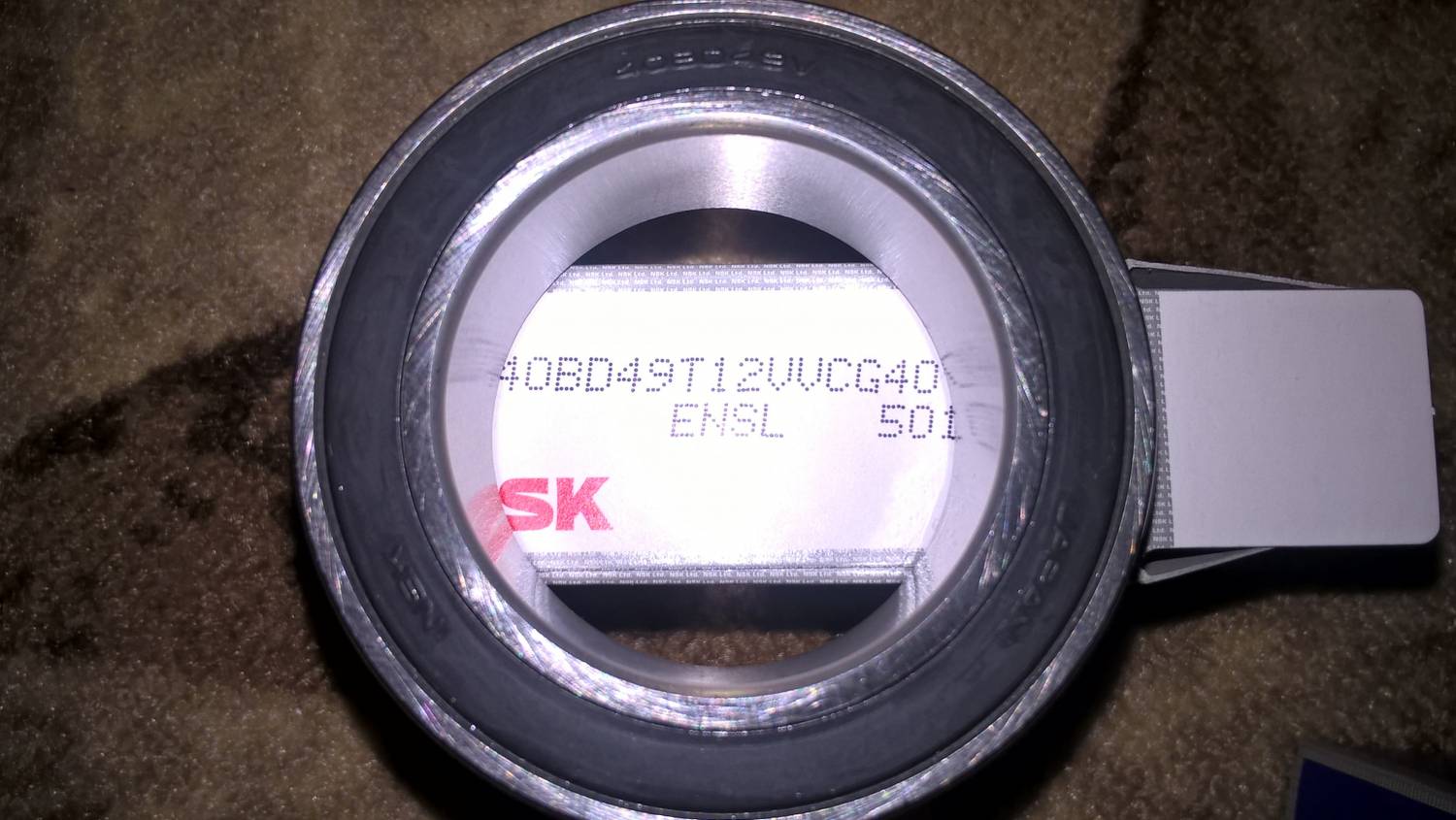

Напишу про подшипник муфты компрессора кондиционера более подробно.
Нашел фирму в Москве , ООО "АТМ" на сайте zzap.ru   У них такой подшипник есть в наличии , без предзаказа , т.е. приехал и сразу купил. Позвонил , уточнил наличие и цену , сказали , что есть   40BD49T12DDUCG33 - 700 рублей и 40BD49T12VVCG40 - 650 рублей. И спросили где я про них узнал , я сказал - на zzap.ru.  Приехал к ним , попросил чтобы принесли эти 2 подшипника для сравнения. Принесли , вскрыли , достали из упаковки , сравнили - разницы нет , это один и тот же подшипник , но с разными номерами и различается цвет резинового уплотнения. Купил оба. Осталось сделать съемник из гайки поддона кпп ваз 2108 или заказать токарю или можно попробовать болт тормозной полый ЗИЛ 301572-П29 , размеры D=М22х1,5;d=М14х1,5;L=50 последнее фото.
Есть еще номер для этого подшипника 40BD49T12DDUKCG48.
Чертеж съемника взял для примера с драйв 2.
