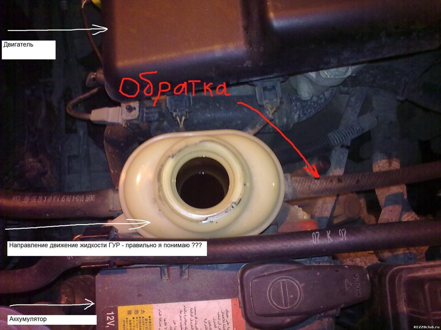

белую стрелку переверни на 180*, а шланг удлиняй правый, это и есть обратка.

Рыболов Дата: Среда, 24.09.2014, 08:55 | Сообщение № 33 (133742 в абсолютной нумерации)
Цитата RADIST ()
правильно ли я понял что жидкость движеться от радиатора к салону
С точностью до наоборот  tongue . почитай предыдущую страницу и ссылку http://www.rezzoclub.ru/forum/10-264-5
RADIST Дата: Среда, 24.09.2014, 21:34 | Сообщение № 34 (133766 в абсолютной нумерации)
Сообщений: 180
На форуме с 15.10.2013
Пользователь № 11488
Спасибо Рыболов!!! Прочитал все стало ясно благодаря тебе и Худому. Я просто запутался в терменах, для моего понимания проще было бы назвать обратку (см. на фото сообщение 33) подводящим шлангом (т.к. жид. поступает в бачек), а подводящий - обраткой, т.к.  из бочка поступает обратно в ГУР. К стати фотку с лямзил от сюда http://www.drive2.ru/l/288230376152023925/

Вчера менял жидкость ГУР! Еще раз спасибо ХУДОМУ и РЫБОЛОВУ за пояснения. Купил жидкость ГУР Liqui Moly (код 7626 ссылка http://www.exist.ru/price.aspx?pid=30E07CB4&sr=-4)
Далее инструкция тому кто будет менять
1) Посмотри http://www.drive2.ru/l/288230376152023925/
2) Прочитай сообщения в этой теме с 31 по 37
3) Выкочай жидкость из бочка ГУР
4) Сосок, БОЧКА ГУР, где на фото написано обратка (см.сообщение 31) имеет диаметр 12 мм, поэтому шланг одетый на него опусти в ёмкость не мене 1 л. , но перед этим удлинни его с помощью шланга для полива через переходник
5) Откл. катушку зажигания, нажав под клевмой металл. перемычку и вытяни разъём.
6) Залей в бачек новую жидкость ГУР и крути стартером, только контролируй что бы машина не завелась от детонации иначе и движку плохо и бачек опустошиться мгновенно (быстрее чем думаешь).
