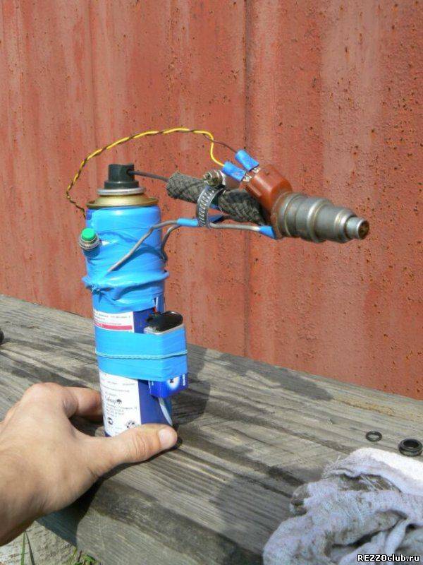

ovomaxat Дата: Воскресенье, 28.08.2011, 11:19 | Сообщение № 20 (96117 в абсолютной нумерации)
Quote (Пончик)
ДУ промыть не помешает конечно,еще не помешает промыть форсунки.
Подтверждаю. И форсунки лучше промывать сняв их. Не пожалеть времени на изготовление примерно такого "стенда", зато качество промывки гарантировано.
Но есть вопрос. Кто снимал ДУ, не проверяли на загрязненность впускной паук? У меня там грязи "мама не балуй"... Как его почистить? Или только съем всей конструкции?

dimonich Дата: Воскресенье, 28.08.2011, 16:09 | Сообщение № 21 (96121 в абсолютной нумерации)
Сообщений: 156
Российская Федерация -  Пермь
На форуме с 22.03.2008
Пользователь № 704
Quote (ovomaxat)
Супер, спасибо! Промыл заслонку не разбирая, сегодня на холодную завелась с первого раза, посмотрю, как дальше будет...
