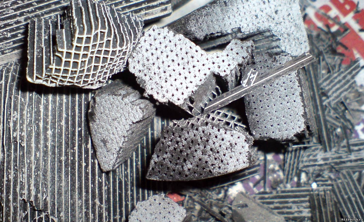

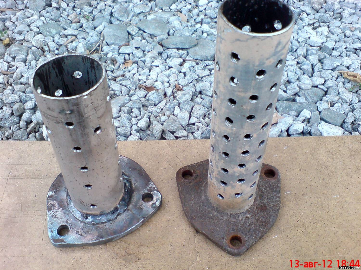

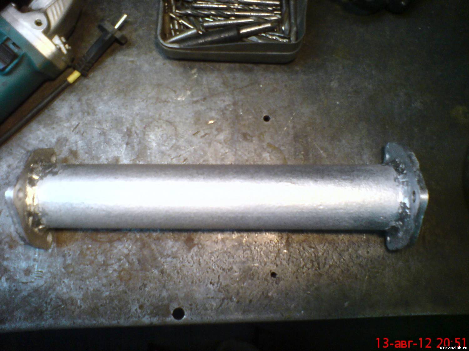

filsale, Даа, кат-это вещь!для нашего бенза,одной заправкой можно угробить!В прошлом году тоже выкинул оба,вварил трубы,даже чек не загорелся и в Москву, к Механику,так,это, по пути на юг заскочил! biggrin Крюк стоил того!
Прикрепления: 6054744.jpg (285.9 Kb) · 5621514.jpg (289.1 Kb) · 9809008.jpg (142.2 Kb)
