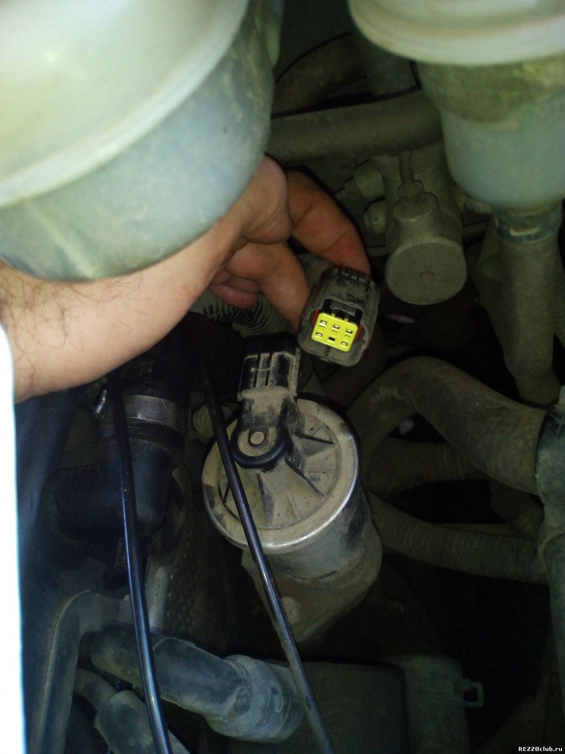

hello_max Дата: Четверг, 24.09.2015, 14:14 | Сообщение № 23 (141705 в абсолютной нумерации)
Сообщений: 119
На форуме с 23.12.2010
Пользователь № 4068
Что то тема заброшена.
У меня даёт ошибку р1403.
Снял клему, проверил ещё раз - 2 ошибки
Р1403
Р0406
Или я не тот разъём снял?
Чек не горит, на холостых двигатель так же работает!

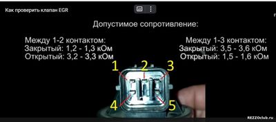

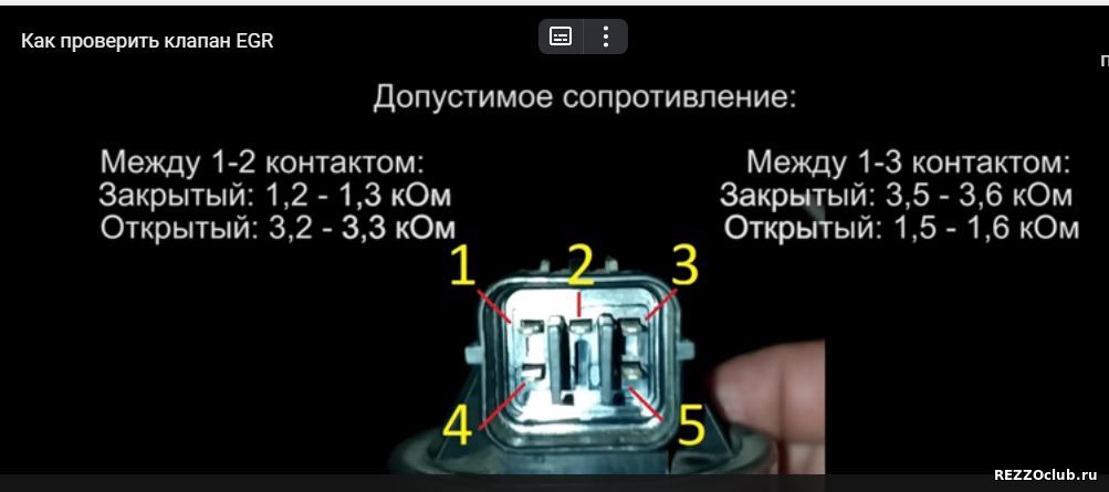

викторрр Дата: Четверг, 09.11.2023, 08:28 | Сообщение № 24 (177623 в абсолютной нумерации)
Сообщений: 514
На форуме с 23.01.2010
Пользователь № 2604
Для тех, кто не отключил клапан ЕГР программно.
Прикрепления: 7714394.jpg (47.5 Kb)
викторрр Дата: Четверг, 09.11.2023, 09:16 | Сообщение № 25 (177624 в абсолютной нумерации)
Сообщений: 514
Пользователь № 2604
Да, на 4,5 ножки подаётся 12в для проверки
открытия клапана.
