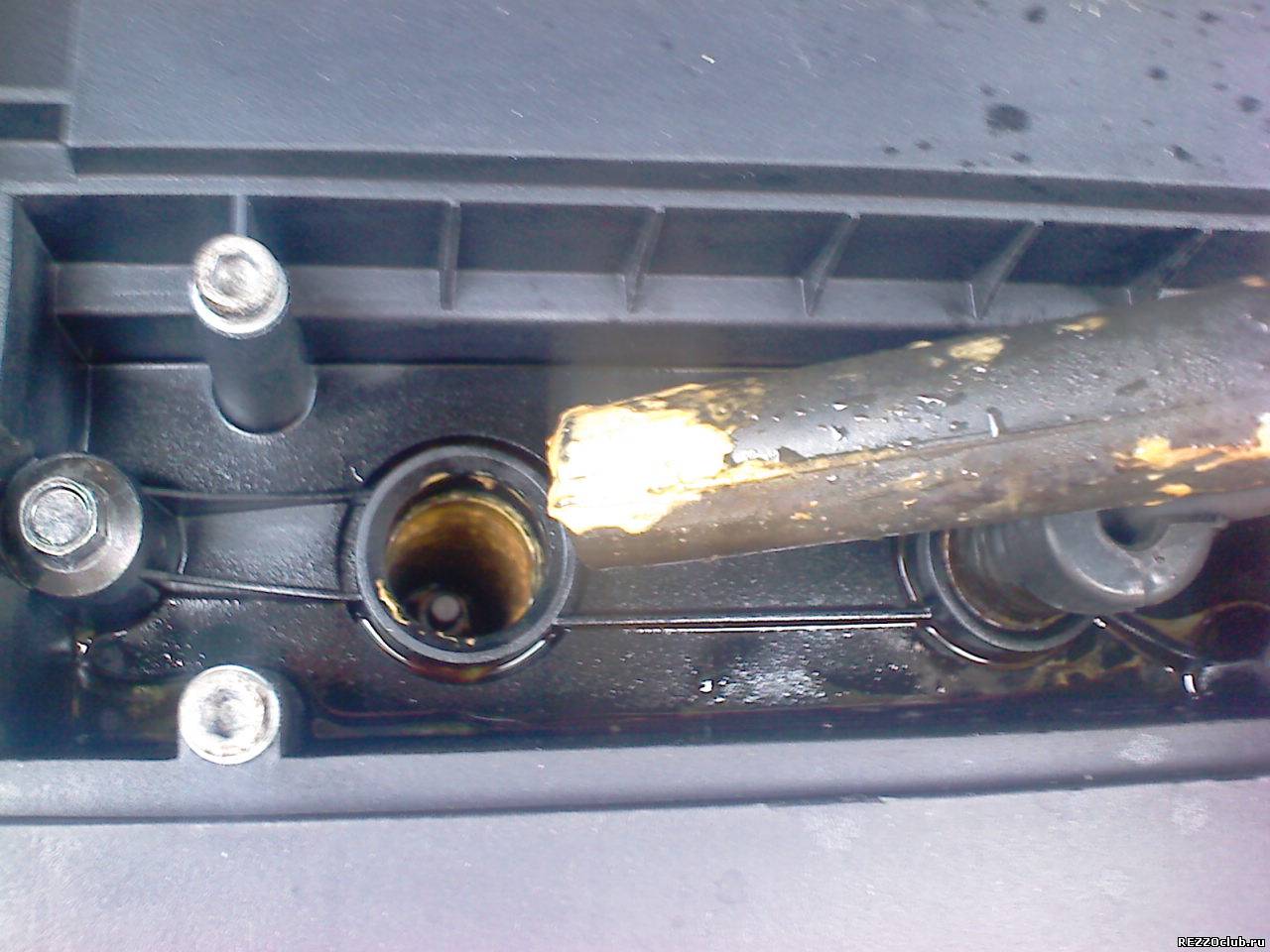

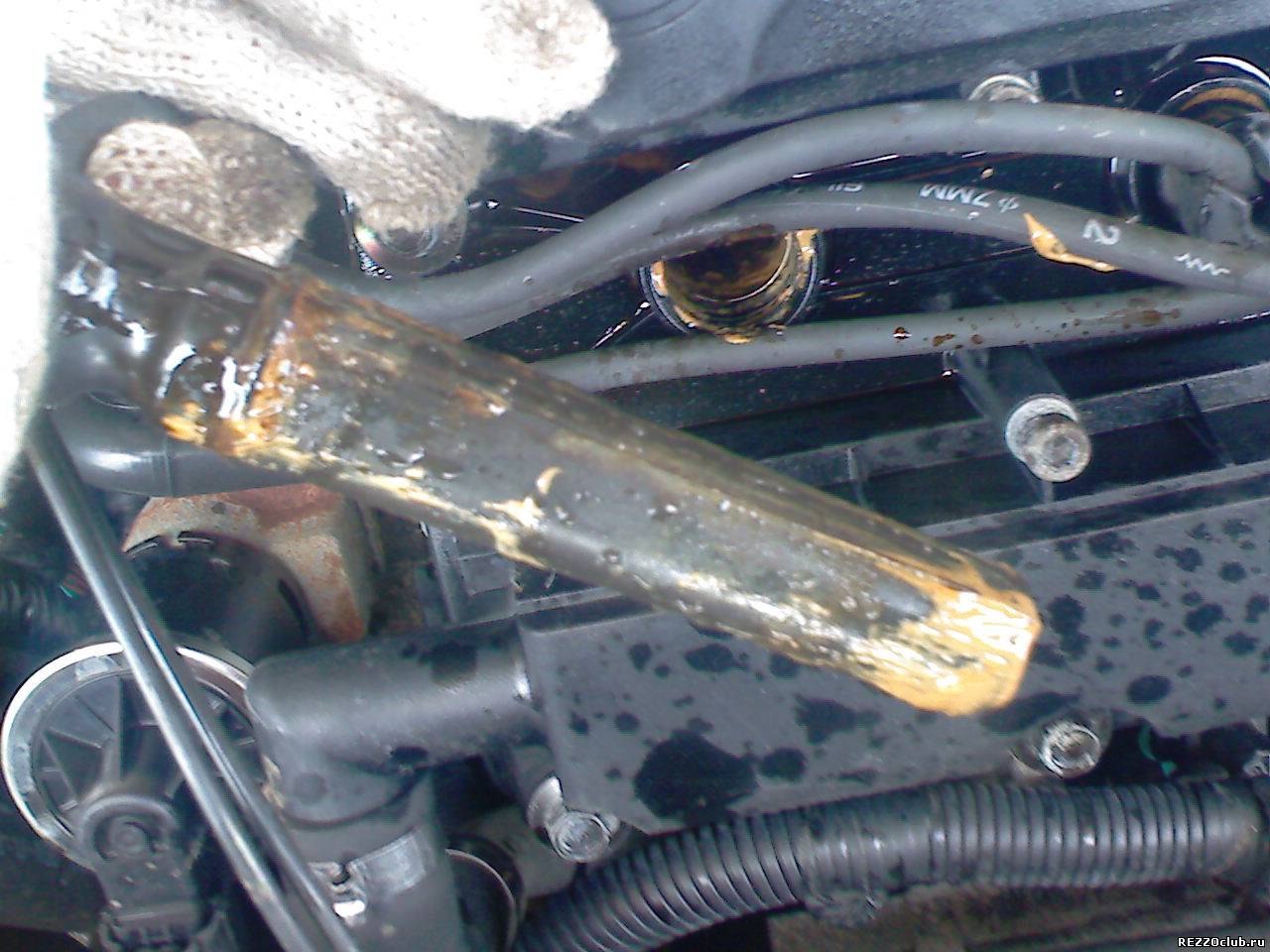

Пошел посмотреть, сколько масла в колодцах, достал резиновые штуки из свечного колодца и увидел вот этот ужас:

4gum Дата: Понедельник, 17.05.2010, 17:36 | Сообщение № 22 (72930 в абсолютной нумерации)
Quote (bshn)
увидел вот этот
там что кусок палки был ! biggrin
меняй прокладку и кольца и будит тебе счастье smile

Quote (4gum)
Какой палки, не понял?
Там на резиновых трубках какая-то эмульсия желто-грязного цвета
4gum Дата: Понедельник, 17.05.2010, 17:59 | Сообщение № 25 (72935 в абсолютной нумерации)
шутка ! на кусок палки в масле похоже

А не могло это быть последствием мойки двигателя?
4gum Дата: Понедельник, 17.05.2010, 18:05 | Сообщение № 27 (72937 в абсолютной нумерации)
да это вода с маслом и может химия ! да меняй и не парься
Mavruc Дата: Понедельник, 17.05.2010, 21:03 | Сообщение № 28 (72946 в абсолютной нумерации)
Масло в колодцах смешалось с водой при мойке, вот вам и эмульсия.
