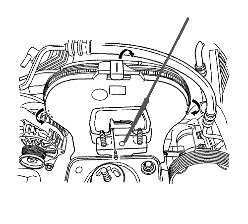

Quote (vsh)
Что то видимо криво собрали, понять что не могу.
Может быть опору двигателя не прикрутили (не затянули)?
vsh Дата: Четверг, 02.09.2010, 09:15 | Сообщение № 17 (77969 в абсолютной нумерации)
Сообщений: 24
На форуме с 06.11.2007
Пользователь № 254
А при смене этого ремня двигатель разве снимают с опоры?
Судя по посту 49765 нет.
VSH
Сообщение отредактировал vsh - Четверг, 02.09.2010, 09:27
kuparos Дата: Четверг, 02.09.2010, 10:54 | Сообщение № 18 (77972 в абсолютной нумерации)
Без снятия опоры двигателя, это не возможно.
Сообщение отредактировал kuparos - Четверг, 02.09.2010, 10:57
Механик Дата: Четверг, 02.09.2010, 22:54 | Сообщение № 19 (77986 в абсолютной нумерации)
не, для замены ремня вспомогательных агрегатов и натяжного ролика для него не нужно снимать опору двигателя.
kuparos Дата: Пятница, 03.09.2010, 08:09 | Сообщение № 20 (77997 в абсолютной нумерации)
Я не претендую на 100% знание тех процесса, но мне казалось, что та фиговина, что отмечена на рисунке стрелкой и есть одна из опор двигателя.
Прикрепления: 0223541.png (16.7 Kb)

vsh, если ты читал первую страницу, я подробно описал этот звук. Если совпадает, то очень похоже на сдвиг двигателя на этой опоре, который указал kuparos. Хотя в твоем случае двигатель трогать нет необходимости. Я два раза снимал с этой опоры ( первый раз менял ремень ГРМ, второй раз менял термостат) и только на второй раз , а вернее на третий так как искал причину дребезжания. увидел, что отверстие под опору имеет овальную форму, т.е. возможность сдвига двигла. Когда я двигатель пихнул вперед, дребезжание закончилось. Может все-таки твои ремонтники лазили своими шаловливыми ручками.

Перед тем как затягивать подушку до конца,надо завести двигатель и дать ему немного пороботать.Тогда двигатель встанет на место,и небудет вибрации.

Ну вот опять я попался на том же самом. Менял ремень ГРМ, а с ним соответственно и все что там рядом находиться (проехал более положенных 60 тысяч). После ремонта (через несколько дней) услышал железное дребезжание и совсем не так, как было в прошлый раз (и каждый все увеличивалось). Все осмотрел снова, ничего не нашел. Я в панике. Как всегда родственник помог, натянул двигатель и все прошло. Опять сместился двигатель на подушке (эту проблему выше описывал). Как много для звука, шума, дребезжания значат какие-то миллиметры.
