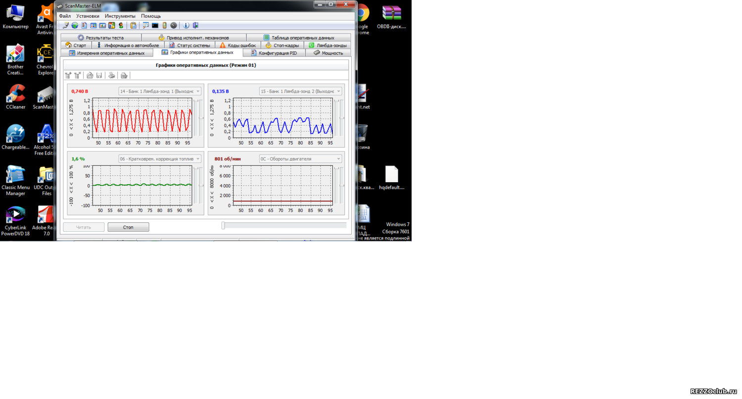

Совсем недавно написал про ошибку 131 и замену ДК1. Ещё и ремонт ДК2(провода).
http://www.rezzoclub.ru/forum/8-1899-14
Если просто отключить дк1...
У меня расход был с больным ДК1 за 15 литров. сейчас,предварительно и неточно литров 10. По городу.
Я думаю что тупо отключать датчик накладно по расходу. Лучше менять....
На картинках у меня хорошо видно диаграмки - больной датчик (дк1).
и после замены диаграмка...
Тут еще ДК2 заработал...
