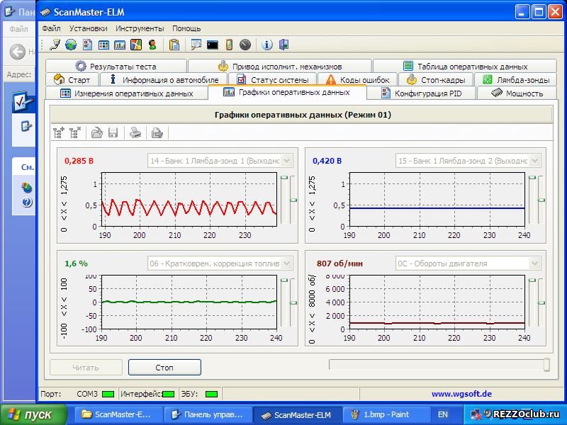

Совсем недавно написал про ошибку 131 и замену ДК1. Ещё и ремонт ДК2(провода).
http://www.rezzoclub.ru/forum/8-1899-14
Если просто отключить дк1...
У меня расход был с больным ДК1 за 15 литров. сейчас,предварительно и неточно литров 10. По городу.
Я думаю что тупо отключать датчик накладно по расходу. Лучше менять....
На картинках у меня хорошо видно диаграмки - больной датчик (дк1).
и после замены диаграмка...
Тут еще ДК2 заработал...

Сегодня на диагностике показало, что обе лямбды не работают и замерли в среднем положении, так сказал диагност. Я краем глаза увидел 0,4 В, если правильно посмотрел. На осцилографе практически прямая линия. Он сомневается что обе лямды сразу сдохли. Сказал тут два варианта или подсос воздуха или давление бензонасоса. Замер давления показал на холостых 2,8, при нажатии на педаль 3,3, производительность 2,5 что нормально. Точных цифр на эту машину не знает, сказал искать  подсос дымогенератором.
