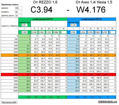

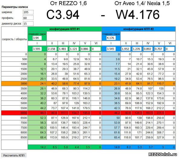

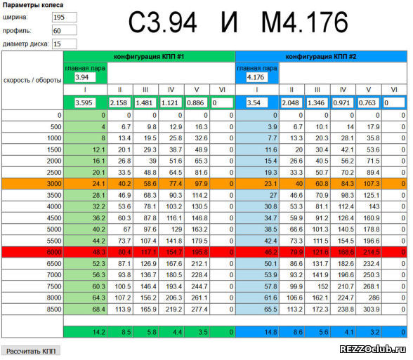

Поставил кпп w4.176 от нэксии nexia 2011 года - кайф. Передачи стали длиннее. 1 и 2 - такие же почти, только вторая длинее( хотя по калькулятору показывает, что короче) а вот начиная с третьей идёт постепенное удлинение, по сравнению с
родной c3.94. Если бы поставил m4.76, то была бы незаметная разница. На
родной коробке при 100 кмч уже 3000 оборотов. На популярной m4176 было
бы 107 кмч при тех же - какой от этого толк? Вот сравнение родной и w4176
ЭБУ перепрограмирован Максимом, может поэтому мне вполне хватает динамики. И скорее всего, разгон до 100 должен быть быстрее, т.к. на c394 , чтоб дожать до 100, нужно переключиться на 3 передачу, а на w4176 на 2й передаче уже почти 100км/ч выходит. А на переключения уходит время. И кстати реже в городе теперь переключаюсь. Зимний расход ( 12,5-14л ) остался таким же как и был. Видимо больше от стиля езды зависит. Потому что кто-то говорит, что расход снижается, у кого-то возрастает. Я думаю, по трассе точно меньше будет.

Расход великоват, конечно- у меня 12 зимой это максимум в городе.но Но тут могут быть различия в траффике, количестве светофоров и т.п.
По кпп незнаю. Приятно иметь низкие обороты на скорости от 100км/ч, но расплата в потере динамики не для меня- её и так впритык. Первое время 6 лет назад тоже бросалось в глаза работа мотора по трассе на 3000 об. и выше, казалось не естественным, думал пятую передачу подлинней ставить. Но со временем заметил, что расчитаны заводские передаточные числа очень хорошо и грамотно под этот двигатель 1,6 и массу авто. И даже очень ощутимые доработки движка от Максима данные конфигурации коробки с заводскими передаточными остаются актуальными. Проблему повышенной шумности при 100-110 км/ч решил шумоизоляцией и нормальной музыкой.

Так в динамике нет потери. скорее всего, только плюс. Короткие передачи, наоборот, из-за частых переключений, увеличивают время разгона. Тем более, если посмотреть на таблицы, прирост скорости - 15-16 км/ч на 5й при 3000 оборотах.  Но короткоходная коробка хороша на гружёной машине, хотя с 300-400 кг вполне справляется и w4176, но тянуть газельку как на той, уже не так приятно будет biggrin
