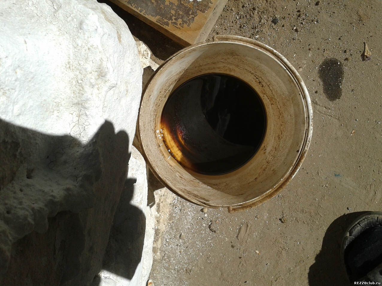

Таки дошли руки до замены масла. С утра прогрел движок, слил старое, залил роснефтевскую промывку. Погонял на холостых 15 мин. Слилось вот это:
Чуть чище чем старое масло. Неужто столько грязи промывка вымыла?
Залил Роснефть премиум 5-40. Блин! когда завел с новым маслом появились посторонние звуки снизу. Такое ощущение что что то наматываться на коленвал или шатуны. Неужто какая то гадость в поддон стекла. Прогазовал вроде прекратилось. Теперь даже не знаю что и дальше делать. Сейчас движок остынет, заведу и буду наблюдать.

Механик Дата: Суббота, 19.09.2015, 16:26 | Сообщение № 111 (141548 в абсолютной нумерации)
Я когда меняю масло, два раза себе промываю двигатель.
А какой промывкой?
174Den Дата: Четверг, 01.10.2015, 16:28 | Сообщение № 113 (141887 в абсолютной нумерации)
У меня вот то же вопрос если говорят льешь синтетику промывать не надо, т.к. все промывки на минералке сделаны.  Смешивание ни чего хорошего не дает. Не знаю правда или нет?!
Механик Дата: Четверг, 01.10.2015, 23:16 | Сообщение № 114 (141916 в абсолютной нумерации)
Я промываю промывкой ТНК.
