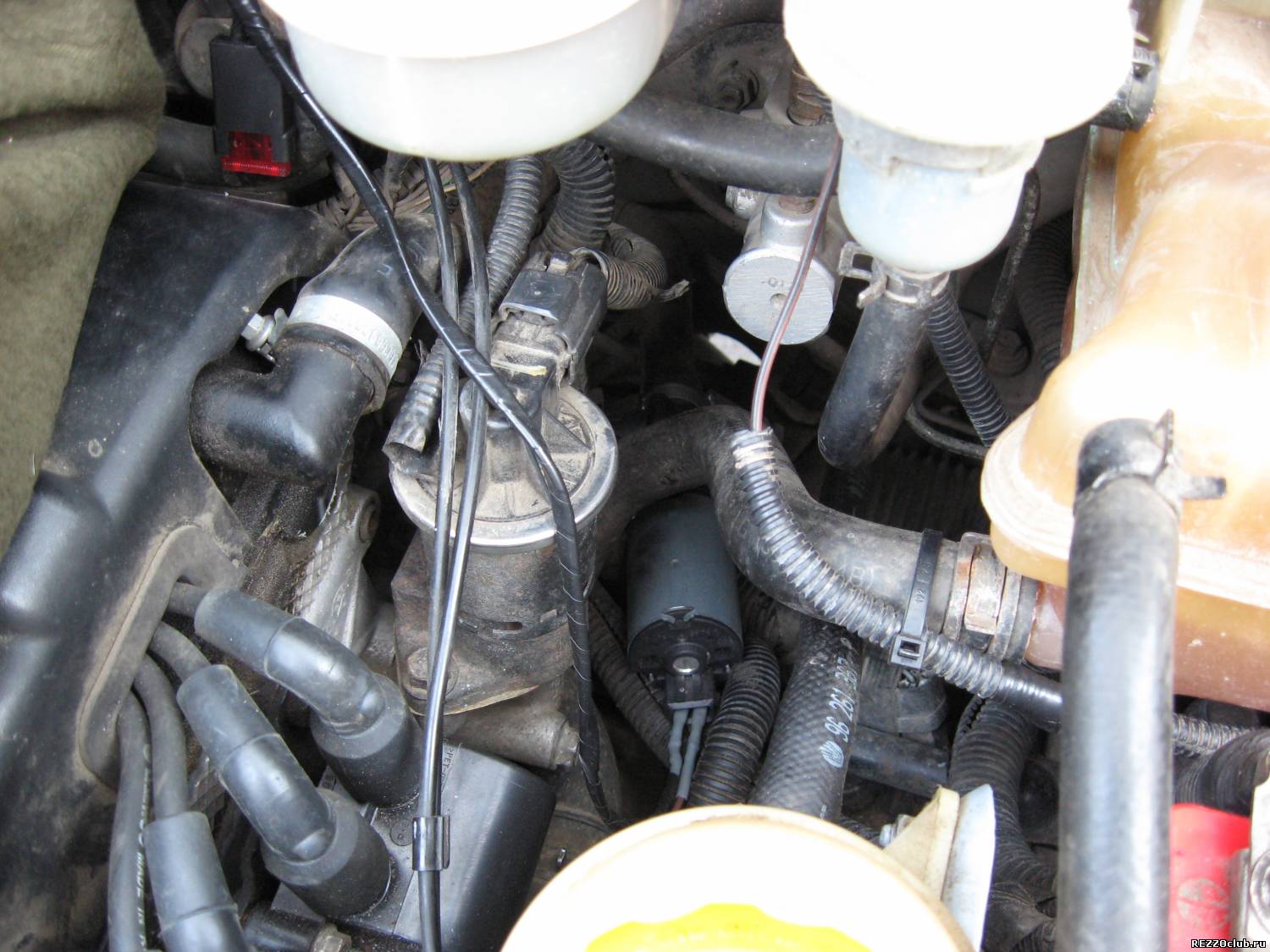

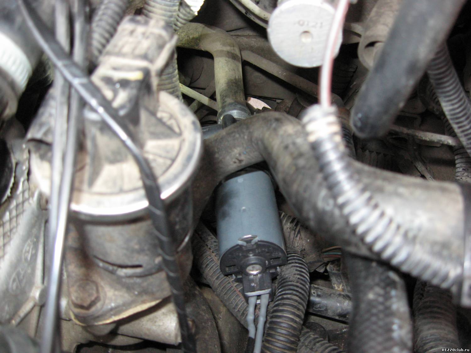

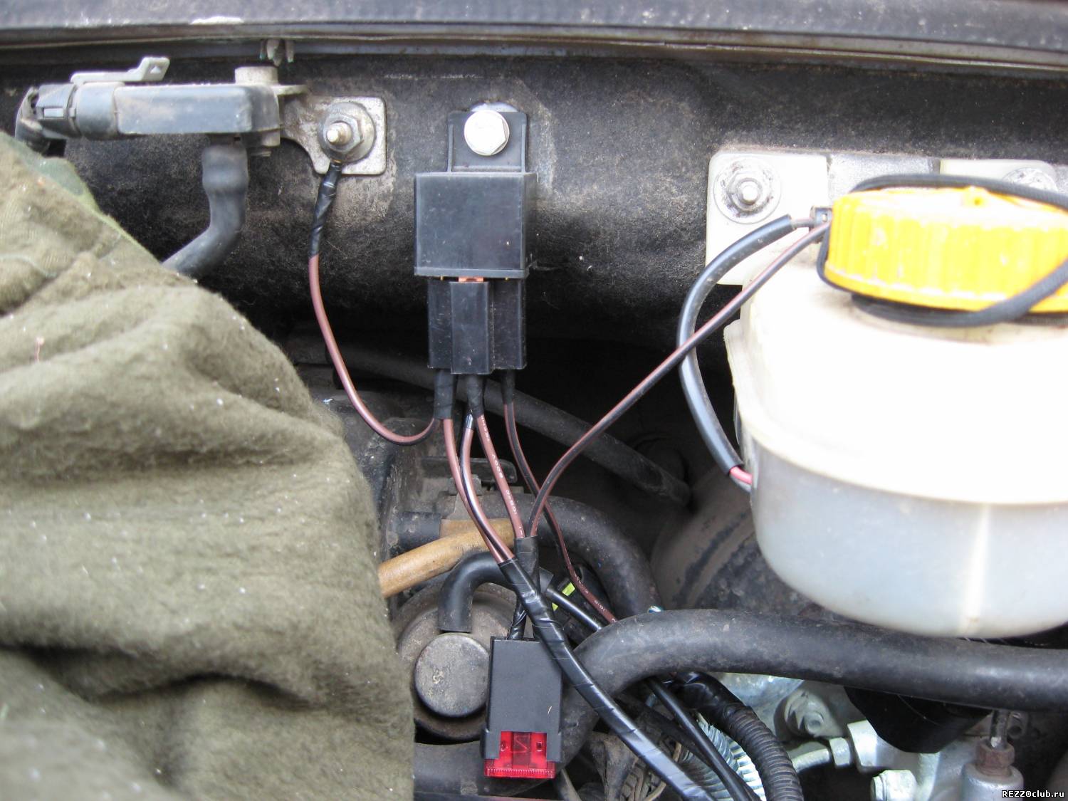

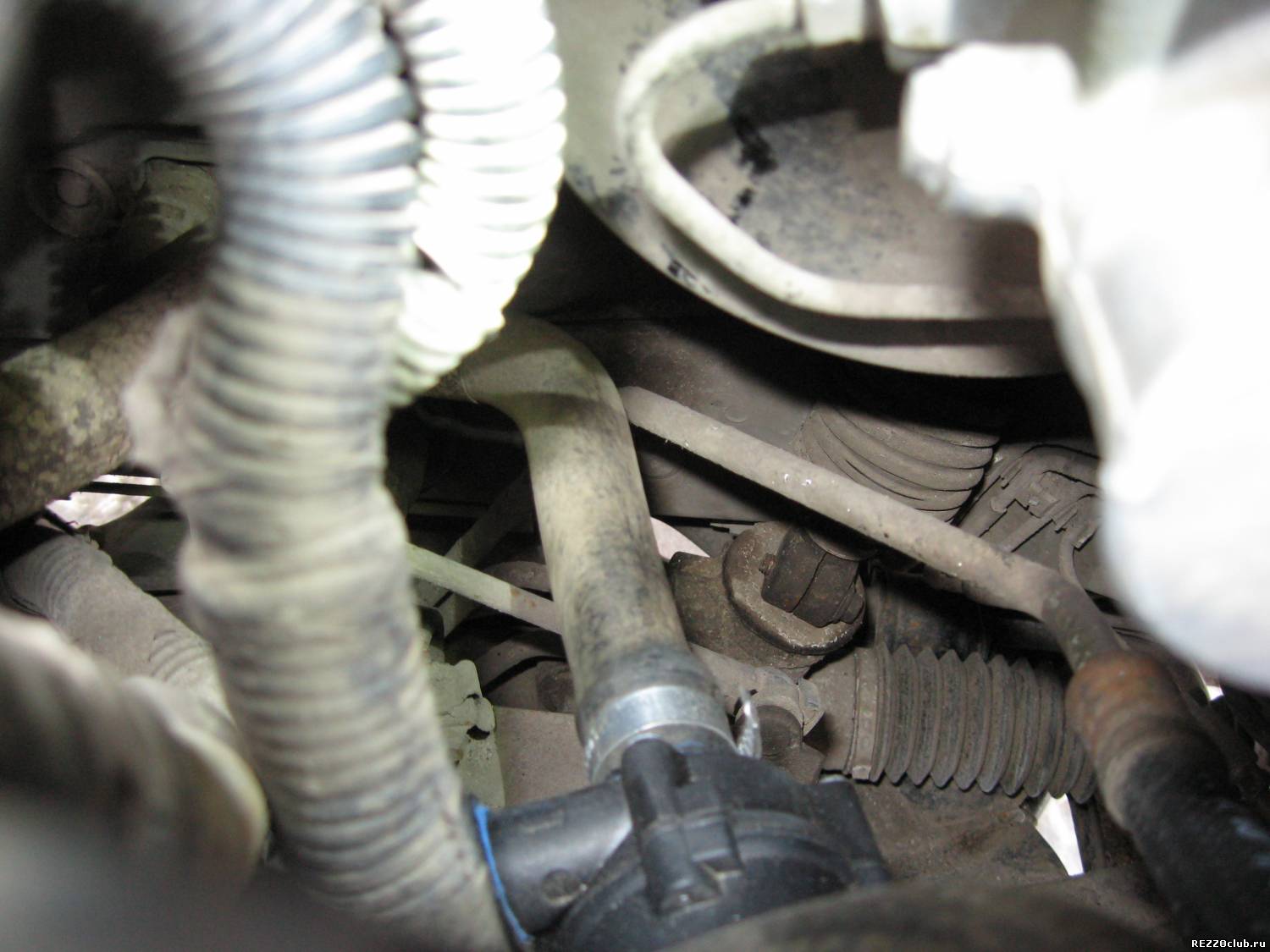

karasev74 Дата: Понедельник, 13.02.2012, 14:19 | Сообщение № 36 (104058 в абсолютной нумерации)
Сообщений: 129
На форуме с 18.03.2011
Пользователь № 4403
Я поставил насос на шланг идущий от печки (обратный ) , мне так удобнее , да и разницы нет . Для установки снимал аккумулятор и расширительный бачок , соответственно сливал антифриз с радиатора , слилось много , около 5 литров. Шланг печки имеет очень удачный загиб на 90 градусов почти , режется и вставляем насос . Движение жидкости на нем указано стрелкой , перепутать сложно. Затягиваем хомуты , заливаем антифриз . К электричеству подключил через реле и предохранитель на прямую от аккумулятора, включение реле взял от + на форсунки (он появляется при включении зажигания ). Потом поставлю выключатель (когда тепло будет).
Прикрепления: 8224125.jpg (282.9 Kb) · 1021952.jpg (176.5 Kb) · 7154268.jpg (141.0 Kb) · 5722326.jpg (120.7 Kb) · 2053890.jpg (167.4 Kb)
