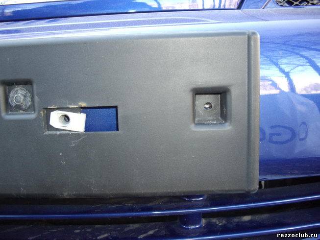

Aiku, эта хреновина крепится на четырех саморезах черные такие с шайбами прямо в бампер

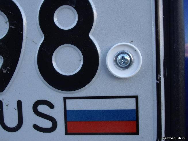

Выкинул носовую (пардон, переднюю) рамку, она была привернута к двум клипсам, крепящихся к черной хреновине и вывернул крайние саморезы из черной хреновины (фотка 4902091), вместо них ввернул саморезы для пластин (плоская широкая голова) 4,2 х 40 (фотка 2375258). Штатные были 4,2 х 20.

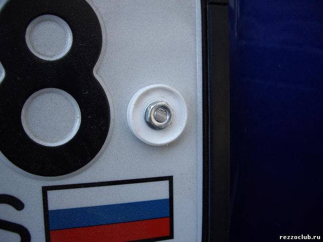

Номер к задней рамке прикрепил через штатные отверстия номера винтами М5х8, отпилил много можно ставить М5х10 (фотка 2451670), подсунув изнутри рамки + гайка низкая + шайба.
На фотографиях с установленными номерами не установлены декоративные светоотражающие колпаки.

Aiku, зачетные саморезы для пластин надо такие же поставить

dimok63, шурупы, наверное, можно брать и больше по диаметру, где-то 6 мм, т.к. штатные 4,2 по шагу резьбы, боюсь немного недотягивают, хотя пока держатся.
