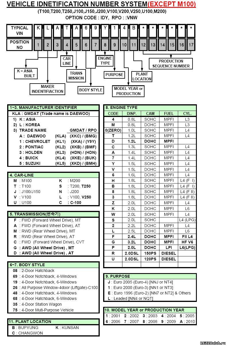

vadgorev Дата: Суббота, 21.02.2009, 23:14 | Сообщение № 24 (44002 в абсолютной нумерации)
на всякий случай таблица.
Прикрепления: 1777431.jpg (216.4 Kb)

vadgorev, забавно... вин у меня только один. Без ошибок его указал и ввел. Уже наизусть его знаю... ну да ладно, фиг с ними.Будем сами решать по мере поступления проблем.
