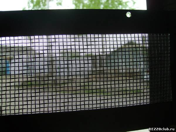

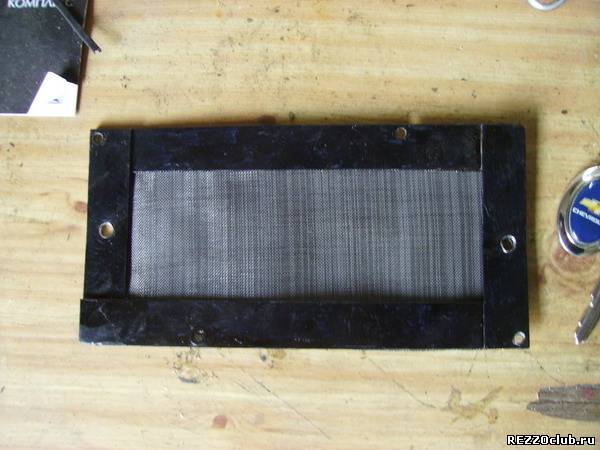

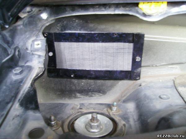

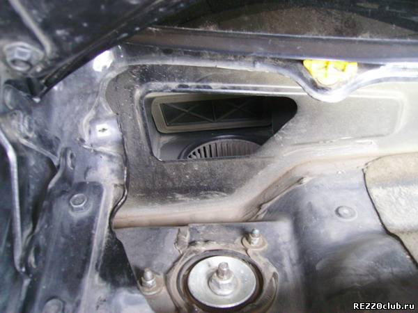

Давно соьирался поставить защитную сетку на дыру воздухозаборника и вот созрел. Изготовил вот такую рамку, с вот такой сеткой , и прикрутил перед вот этой дырой , вот что получилось теперь ни одна сволочь не просочится. biggrin

опиши подробнее :
- где эта дырка находиться
- снизилась ли мощность подачи воздуха в салон через дефлекторы
Заранее СПАСИБО !!!!!
а вообще хорошо придумано (сетка от чего ??? и рамку тоже из чего делат отпишись)
+1
Сообщение отредактировал alexwoen - Пятница, 21.05.2010, 12:01
basargin1967 Дата: Пятница, 21.05.2010, 19:38 | Сообщение № 223 (73314 в абсолютной нумерации)
alexwoen, Дырка находится под пластмассовой накладкой у ветрового стекла, с пассажирской стороны, снимается за 3мин, там 1 саморез и 2 пистона пластмассовых. Мощность подачи воздуха не снизилась, величина ячейки сетки примерно 0.5*0.5мм, ну или чуть больше, почти как на москитной сетке, сама сетка металлическая. Все это изготовлено из подручных материалов, попала на работе рамка с сеткой от фильтра станка, но большего размера, и с крупной сеткой, я отрезал лишнее, приварил обратно нужное и сверху мелкую сетку присобачил biggrin Размер рамки 200*100мм, а изготовить можно хоть деревянную, тут уж у кого как фантазия сработает. Правда поступила информация, от соклубника(Алексей728, спасибо за наводку), что с водительской стороны тоже есть дыра забора воздуха, правда я ее не помню, придется еще одну рамку слепить.

Заглянул сегодня под левую накладку, и вправду есть там вторая дырка воздухозабора, надо будет и ее закрыть. Плохо, что там близко подходит тяга дворника, но подлезть можно.
