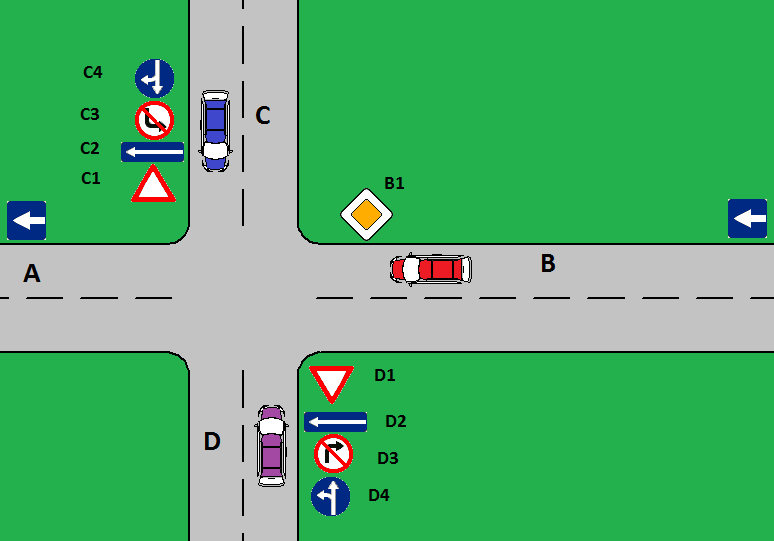

booroondook Дата: Понедельник, 09.11.2009, 10:14 | Сообщение № 1 (59242 в абсолютной нумерации)
На форуме с 04.04.2007
Пользователь № 2
Вот картинка с перекрестком.
Задачи:
1) обеспечить автомобилям, двигающимся по дороге с односторонним движением с направления "B" (красный автомобиль), полный приоритет при проезде перекрестка перед автомобилями, двигающимися с направлений "C" и "D" (синий и фиолетовый автомобили).
2) предотвратить повороты автомобилей, двигающихся с направлений "C" и "D" (синий и фиолетовый автомобили) на дорогу "AB" против хода одностороннего движения.
Для этого на перекрестке установлены дорожные знаки.
Я считаю, что большинство этих знаков являются излишними, и их можно смело убирать.
Прошу и вас перечислить лишние знаки с краткими комментариями насчет того, почему именно данный знак не нужен.
Для удобства все знаки помечены буквенно-цифровыми обозначениями.

алексей728 Дата: Пятница, 23.04.2010, 07:26 | Сообщение № 18 (71510 в абсолютной нумерации)
Лишними на данном перекрестке являются C3 C4 D3 D4.

Алексаша Дата: Пятница, 23.04.2010, 22:09 | Сообщение № 22 (71590 в абсолютной нумерации)
В данной ситуации, знак Д1, мне бы сказал о следующем( скажу своими словами):
1. Уступи дорогу транспортному средству движущемуся по пересекаемой дороге
2. Я не должен выезжать на пересечение проезжих частей, создав помеху другим участникам движения
3. Я приближаюсь к перекрёстку по второстепенной дороге.
4. Установленный знак " Уступи дорогу" перед встречным авто, дал бы мне понять, что мы с ним находимся на равнозначных дорогах, что побудило бы меня воспользоваться правилом "Помеха справа" и уступить ему дорогу.
А для тебя этот знак, не несёт смысловой нагрузки, и всего лишь дублёр правила "Помеха справа".

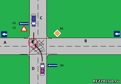

Алексаша Дата: Суббота, 24.04.2010, 00:15 | Сообщение № 26 (71601 в абсолютной нумерации)
А потом открой этот знак... Ну, и сравни - изменилось ли что-нибудь. Если изменилось, то напиши, что именно.
Ситуации на данном перекрёстке, без знака Д1, быть в принципе не может! (ну если мы хотим разрулить весь перекрёсток, а не дать дорогу только красному авто).
Попытаюсь объяснить почему.
Знак "Уступи дорогу" предписывает нам не выезжать на пересечение проезжих частей если мы кому то сможем помешать.
Но синий и фиолетовый всё-таки выехали и встретились на нём.
Соответственно, при определении виновного, будет браться в расчёт всё, кто куда и откуда ехал. Смотрим рисунок:
Кстати, тут нам и понадобятся знаки приоритета.
Фиолетовый авто, въехал на пересечение и не пропустил помеху справа! Виноват? Думаем?
Точнее читаем правила!
13.12. При повороте налево или развороте водитель безрельсового транспортного средства обязан уступить дорогу транспортным средствам, движущимся по равнозначной дороге со встречного направления прямо или направо.
Возникает вопрос, а равнозначные ли у нас дороги?

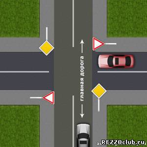

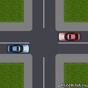

Смотрим равнозначный перекрёсток:
и неравнозначный(т.е. есть главная и второстепенная дороги)
Стоп, но у нашего синего авто, стоит знак" Уступи дорогу", что говорит о второстепенности его дороги.
Так значит и перекрёсток не равнозначный? А следовательно, о какой помехе справа, может идти речь?
А у фиолетового авто, знака приоритета вообще нет, и с какой дороги он вЪехал, мы определить не можем, ведь знак то мы убрали.
А вот если бы знак стоял, а в жизненной ситуации он должен и будет стоять, тогда да, фиолетовый попал на бабки. biggrin
Вот примерно так!
