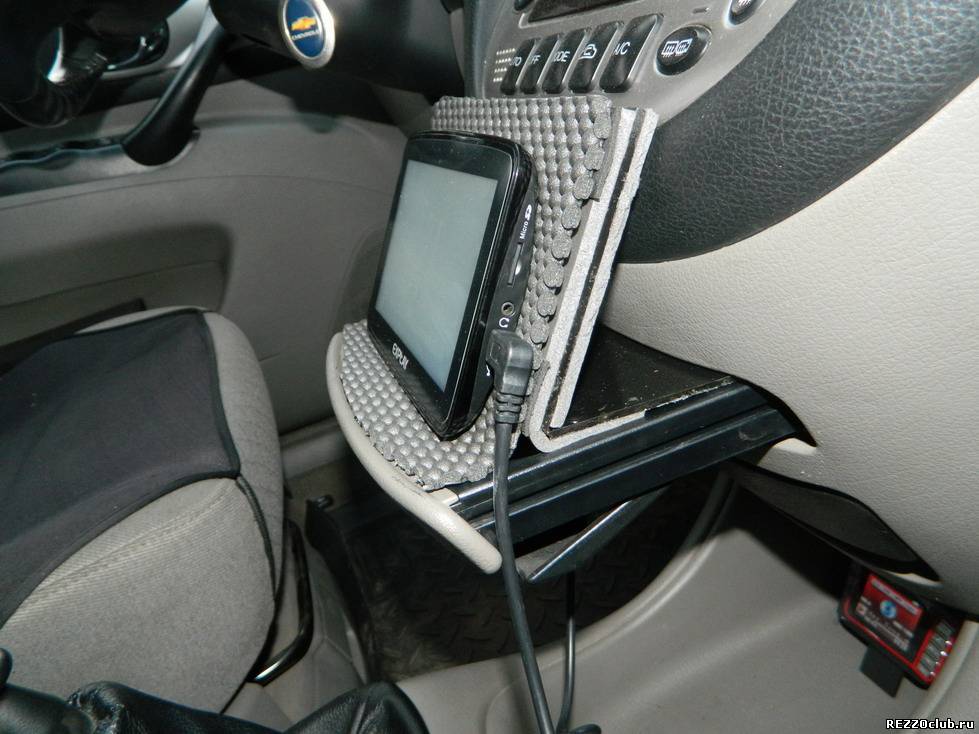

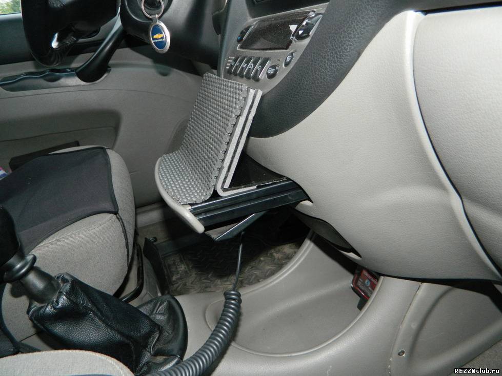

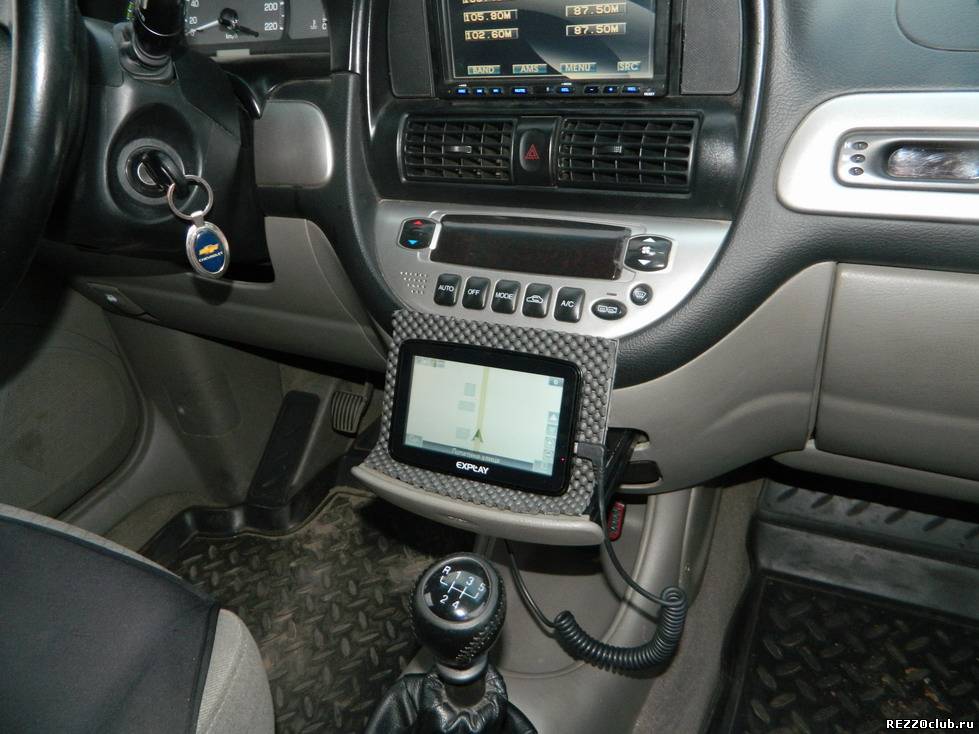

Давненько возникло желание избавиться от присоски на стекле. Попадались подставки в виде полочни, решил попробовать сам подобную изготовить. Взял кусок винипласта, согнул пополам под углом, покрасил, обклеил спленом и прикрепил противоскользящий коврик. Установил на полку с подстаканниками. Оказалось, что навик тут гораздо удобней, чем на стекле, всегда под рукой, не бликует, за пару дней, что поставил не разу с места не сдвинулся на дороге, держится очень хорошо.:

Клёво! А что за телевизор вместо блаупункта?
basargin1967 Дата: Суббота, 30.06.2012, 14:39 | Сообщение № 24 (111243 в абсолютной нумерации)
Quote (Mavruc)
http://www.rezzoclub.ru/forum/15-27-90650-16-1302706508

А что это торчит в розетке?

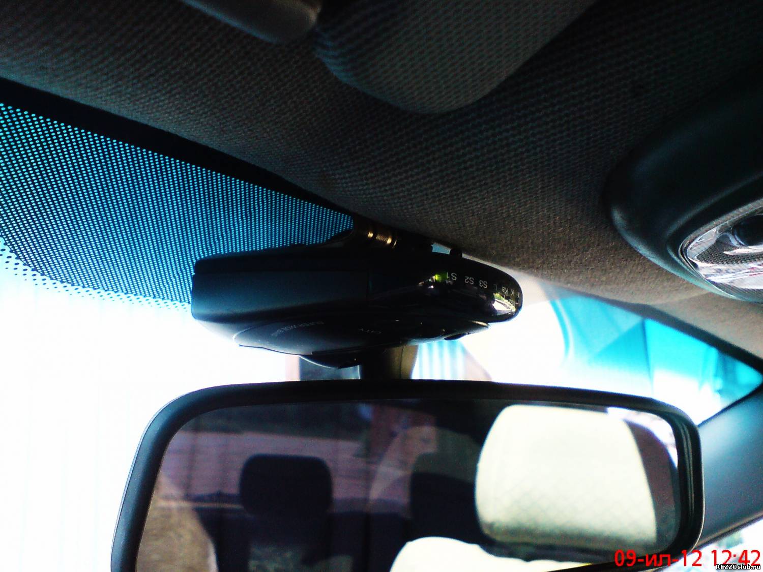

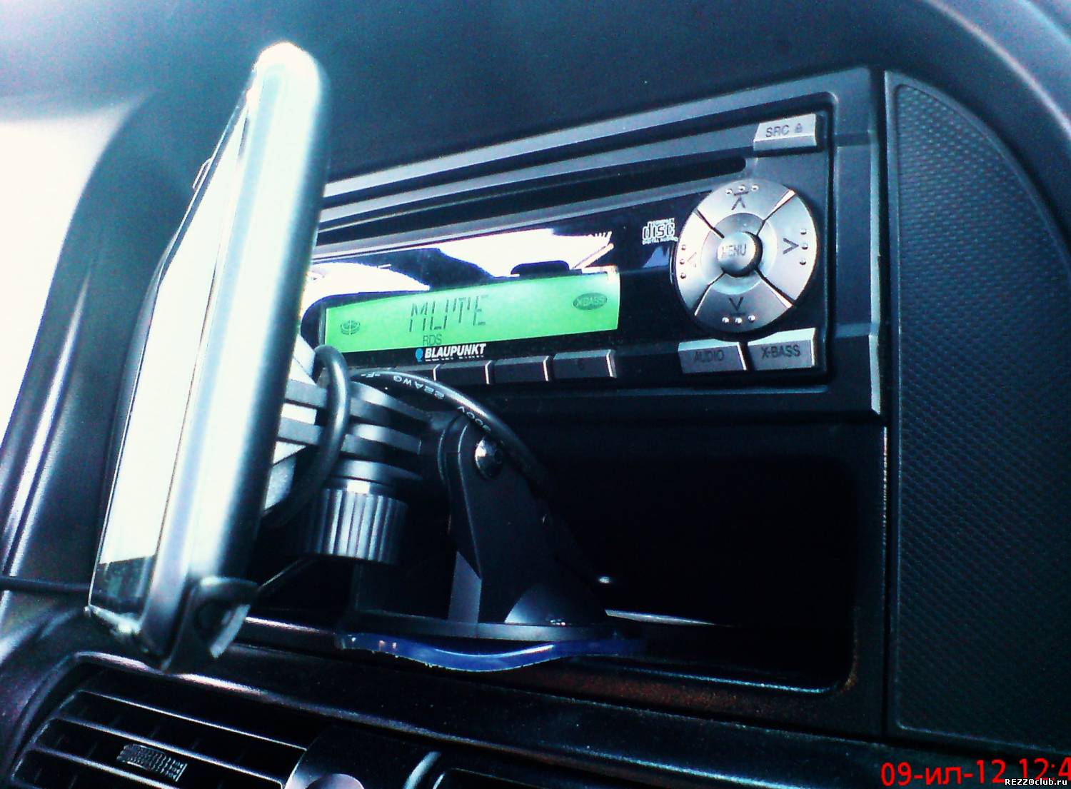

На стекле не люблю. У меня пока так,своим тел.снимаю
