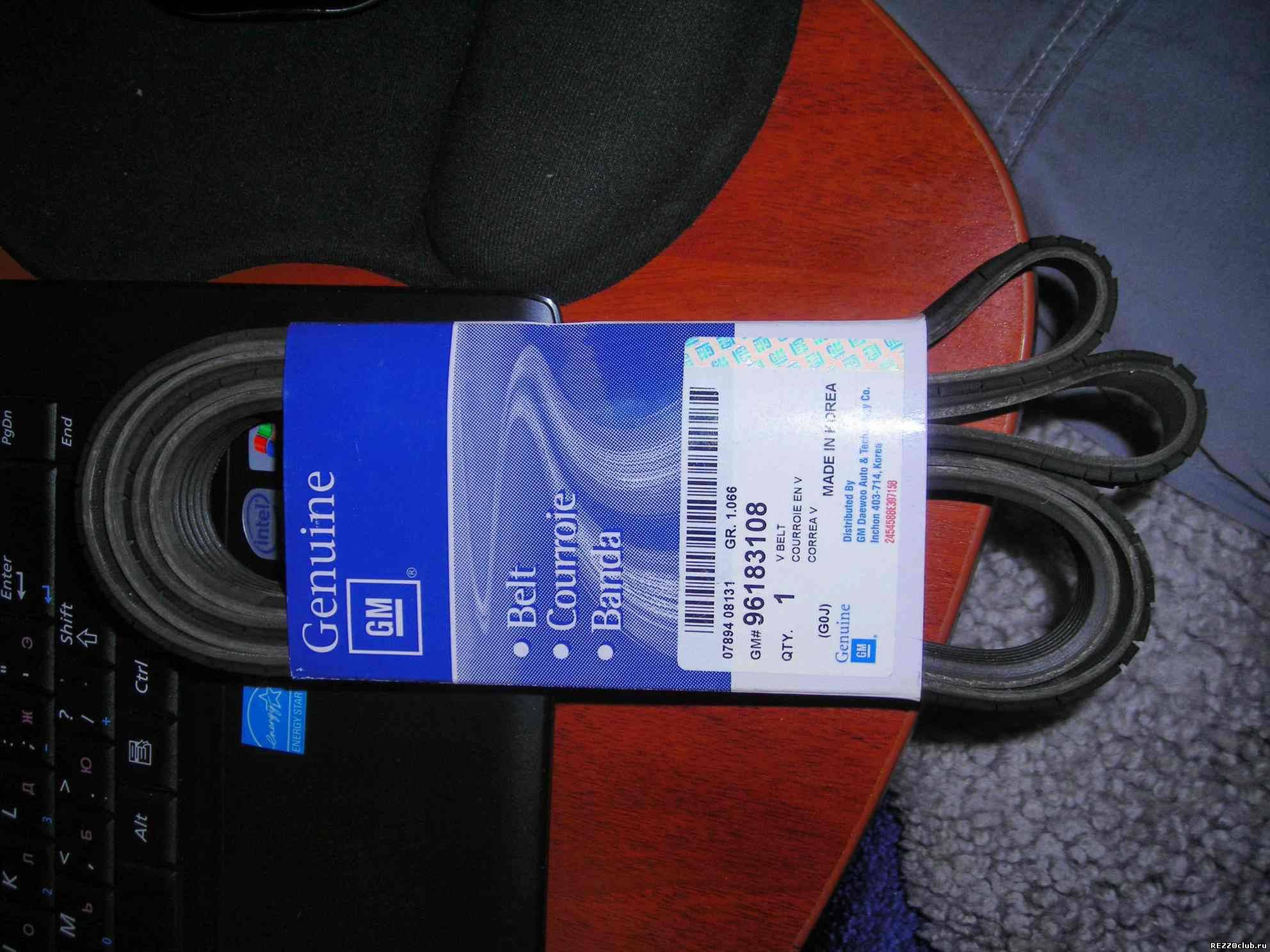

Прошел сегодня ТО-2 в "Автобан-Запад".
Итог -11065 руб.
Кроме стандартных замен масла и фильтров, дефектовали:
ремень навесного оборудования стоимость 780руб., работа 600руб.
шаровые опоры (хотя у меня подозрения на рулевую рейку были, причем с ихней-же предыдущей дефектовки), гарантийный случай, в наличии не оказалось, поставлен в заказ

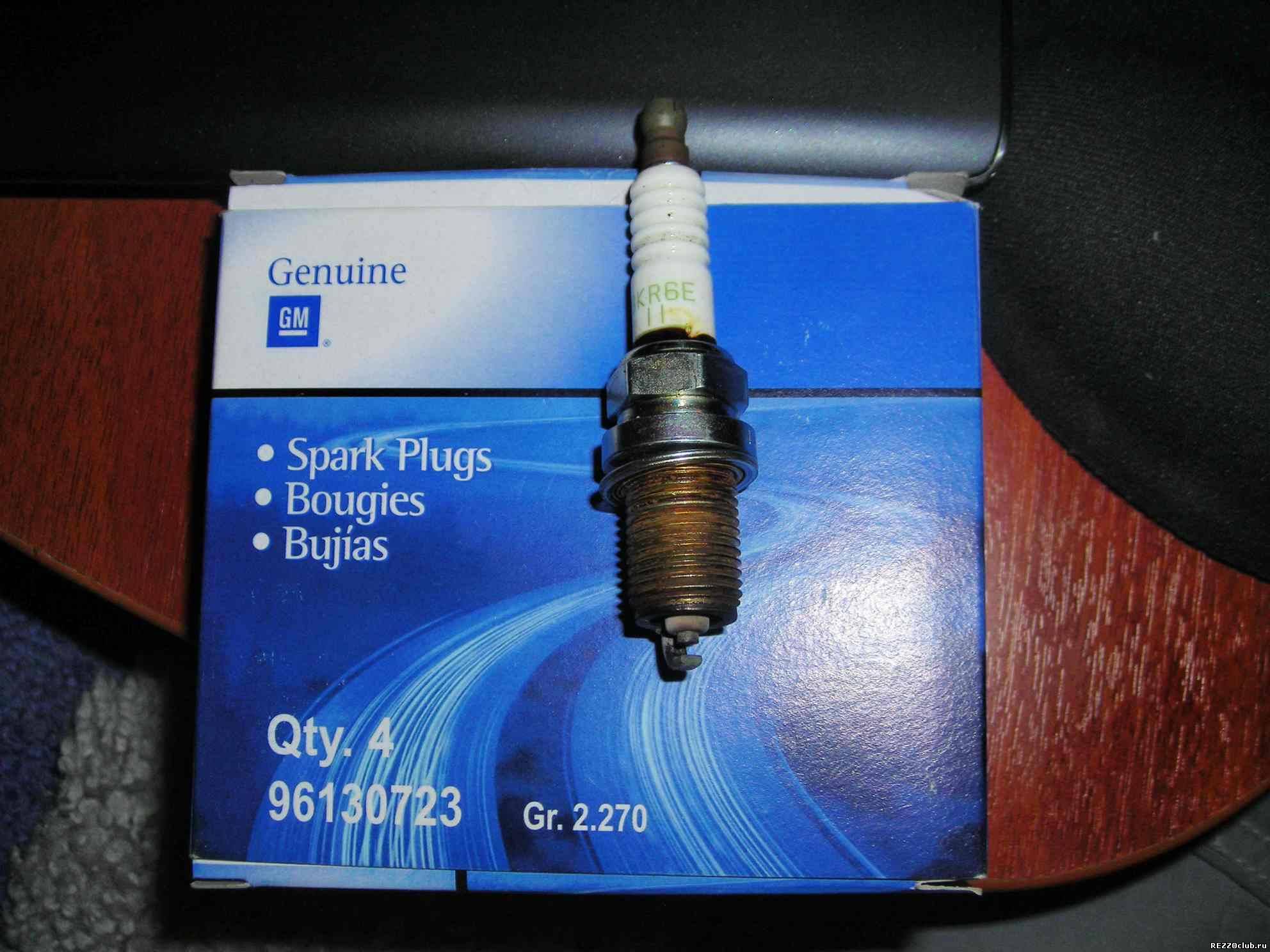

А кому какие свечи ставили во время ТО-2?
Alber Дата: Среда, 24.12.2008, 19:35 | Сообщение № 33 (39764 в абсолютной нумерации)
Сообщений: 408
На форуме с 30.10.2007
Пользователь № 240
Мне поставили GM, до того с салона стояли Brisk.
Щас если вспомню как вставлю фотки ремня навесного оборудования, упаковки от свечей и той свечи что сняли
Прикрепления: 7801519.jpg (189.2 Kb) · 0198211.jpg (172.3 Kb)

alex51 Дата: Среда, 24.12.2008, 21:13 | Сообщение № 35 (39769 в абсолютной нумерации)
Quote (Alber)
Мне поставили GM
+1

Quote (Alber)
Однако видок у свечки не важный, на волгу ставил NGK № 6, после 30т выглядили гораздо краше. А на ветерок NGK ставят?
"старый"
kuparos Дата: Четверг, 25.12.2008, 22:25 | Сообщение № 37 (39884 в абсолютной нумерации)
Quote (sinna59)
Те самые в коробочке и есть NGK только в GMовской упаковке.
