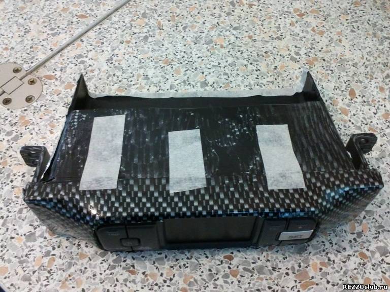

Мой вариант установки БК Multitronics TC-740. Место установки - полка под магнитолой.
Мой БК имеет корпус для установки на панель, но ездить с такой болванкой на панели как-то стремновато, вот решил "сколхозить" подиум.
Для начала решил пожертвовать полочкой и при подгонке БК все пропилы для плотной подгонке делал в полке т.к. стоит оне немного, а БК ещё на гарантии был. После подгонки закрепил и натянул женский чулок на всё это дело, закрыл чулок плёнкой, используя бинт пропитанный в эпоксидной смоле вылепил корпус. Делал 2 подхода лепки, но получилось все равно немного мягковато - как пластик толщиной 1-1,5мм. Вместо бинта нужно было использовать стеклоткань, но не было smile После сушки срезал всё лишнее, отшлифовал и вырезал как мне нужно было. После финальной шлифовке покрасил чёрной краской для бамперов. Как видно на фото подиум покрыт под карбон - это иммерсионная печать или аквапринт, у меня все детали в авто так покрыты, делал сам. На всякий случай БК к полке точечно приклеил супермоментом, хотя, всё и так подогнано достаточно плотно. Получившийся короб просто надевается как панель на магнитолу и при необходимости всё можно разобрать, единственное, если БК больше не использовать, то придётся заменить полочку, стоит не дорого артикул: 96272777 В полке пришлось вырезать заднюю часть для удобства крепления разъёмов и периодических обновлений ПО без демонтажа. Полку я обклеил фольгой для отражения тепла от печки зимой, а то сильно нагревается!
В процессе эксплуатации края подиума от перепада температур немного оттопырились, пришлось немного подклеить smile
А вот тут можно поподробнее, где покупали материал и т.д. и т.п., и цены интересуют? Очень шикарно получается, с плёнкой не сравнить.

Цитата iurik168 ()
...где покупали материал и т.д. и т.п., и цены интересуют?...
Сейчас у меня авто под карбон, но уже прикупил под дерево плёночку, как-то приелось уже smile Под дерево плёнку покупал здесь по 250р./метр, пять метров взял, ещё нужен активатор, но он у меня остался с первых закупок стоит по разному от 1000 до 1500р. за литр. Литра хватит на ооочень долго smile
Сейчас не спеша идёт подготовка к проклейке под дерево, как сделаю потом на форуме темку создам, думаю интересно получится.

Цитата iurik168 ()
Можно описание процесса, очень интересно.
Описывать очень долго, лучше в ютубе набрать "иммерсионная печать" или "аквапринт" и посмотреть, а про саму технологию могу файлик на почту скинуть. Вообще достаточно хлопотное занятие. У меня на проклейку всех декоративных деталей панели и ручек, включая испорченный материал на тренировку, ушло 7 метров smile Вообще под карбон считается трудным материалом т.к. необходимо соблюдать геометрию рисунка. Оставшихся 3 метров мне хватило обклеить другу гольфа четвёртого, он до сих пор пищит от удовольствия smile Скинь мне в личку почтовый ящик я пришлю файлик и пару фоток сделаю.
