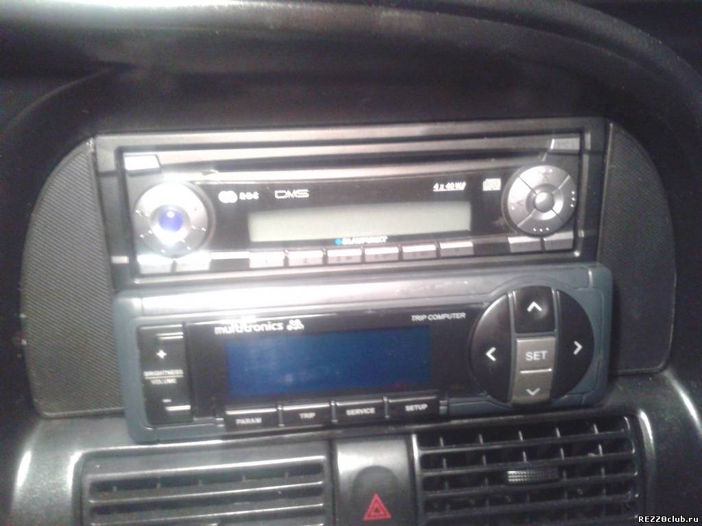

Проблема такая - не лезет он у меня под штатную магнитоллу. Полку вынул, а вместо нее он не лезет. Причем миллиметров на 5 на первый взгляд толще.
И что делать? sad
mihaz Дата: Среда, 05.03.2014, 13:28 | Сообщение № 22 (128599 в абсолютной нумерации)
Как в том кине: "Пилите, Шура, пилите", то есть немного, у меня по-моему снято 2-3 мм рамки сверху у БК, и он встал под штатную магнитолу.
tsv65 Дата: Среда, 05.03.2014, 13:32 | Сообщение № 23 (128600 в абсолютной нумерации)
Сообщений: 235
На форуме с 13.06.2013
Пользователь № 10283
Блин, написал вопрос и тут же нашел ответ в соседней ветке.
mihaz, спасибо. Надеюсь, они хотя бы золотые. eek
tsv65 Дата: Среда, 05.03.2014, 20:15 | Сообщение № 24 (128610 в абсолютной нумерации)
Сообщений: 235
Поставил. Немного колхозно, но вроде не критично. Жена правда еще не одобрила. smile
Обошелся малой кровью и ничего не пилил. Там, где устройства (магнитолла) крепится к корпусу, рядом с отверстиями под саморез есть штифты направляющие. Я их срезал к праотцам и за счет их отсутствия немного сместил вверх магнитоллу. В результате комп втиснулся плотненько так. Но залез при этом немного на рамку магнитоллы. Ну и хрен с ним, подумал я, может это и не хуже чем пилить.
Что получилось - на фото.
ЗЫ: пока писал пост, подошла жена и сказала "нормально".
