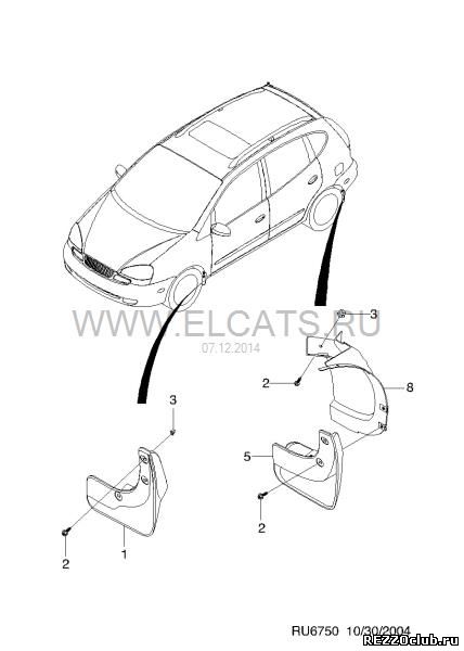

Цитата Rapidrezzo ()
lav73, а как их крепить?
Задние крепятся штатными винтами(саморезами) без проблем, а для переднего дополнительно необходимо приобрести 2 штатных винта и 2 пластмассовых пистона для крепления снизу( можно вытащить из крыла).
 94520536 Винт с шестигранной головкой панель переднего бампера.
Прикрепления: 3891524.jpg (23.7 Kb)
