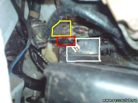

в общем все оказалось на поверхности!? пучек проводов который идет от ECM по левому крылу под капотом спускается в ноги водителя и под торпедой в салоне имеет коробку разветвления! так вот! провода в этой коробочке имеют зеленый окислый вид, если завтра после пропайки все будет в порядке, то biggrin ,если нет будем искать дальше angry
никола Дата: Среда, 31.10.2007, 20:17 | Сообщение № 33 (7848 в абсолютной нумерации)
в предыдущем сообщении не правильно описал место где был "зеленый сверчок", место окисла проводов находится около аккумулятора под блоком управления двигателя Фото № 1
Прикрепления: 7113232.jpg (25.9 Kb)

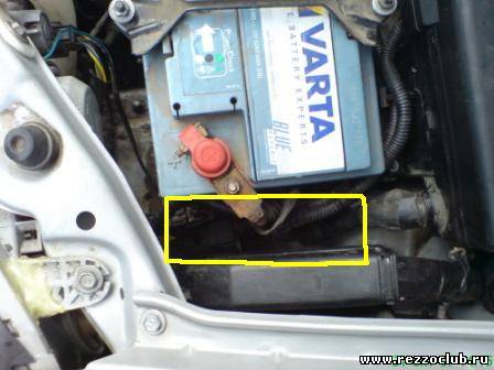

фото № 2 два разъема и преусловатая черная коробочка
Добавлено (31.10.2007, 20:21)
В ОБЩЕМ Я НА МАШИНЕ biggrin УРААААААААААААААААААААААААААА!!!!!!!!!!!!!!!!!!!!!!!!!!!!!!!!!!!!!!!!!!! biggrin biggrin biggrin

Поздравляю! Вот только чего у тебя такие клеммы ржавые, или мне это показалось?
никола Дата: Среда, 31.10.2007, 22:05 | Сообщение № 36 (7871 в абсолютной нумерации)
дык машине 6 лет, но правда твоя надо бы поменять, все не когда, да и фото с телефона, хотелось поближе, поэтому качество плохое.Но это не важно, главное место где сверчок!!!!!!!!!!!!!!!!!! И еще хочется сказать всем СПА-СИ-БО!!!!!!!!!!!! кто откликнулся на мою проблему!!!!!!!!!!!! ведь каждый из нас может оказаться на моем месте(не дай бог) УРА!!!!!!!!!!!!! biggrin я на своей РЕЗУЛЬКЕ !!!!!!!!!!!!!!!!!!!!!!!!!!!!!
